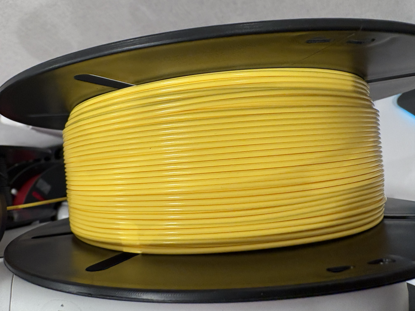

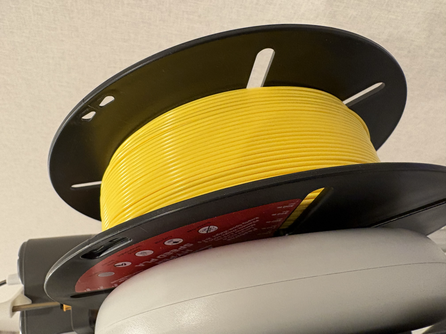

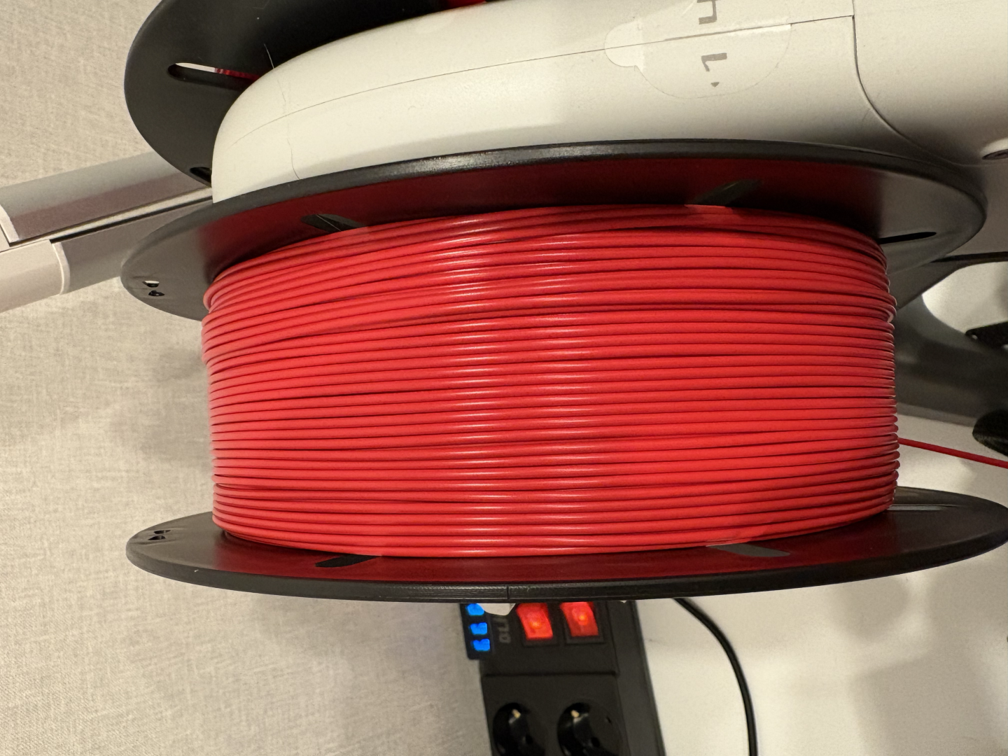

Merhabalar,
Uzun süredir 3D yazıcı üretimi yapıyorum ve şu anda 12 adetlik bir üretim parkurum var. Bu süreçte farklı markaların filamentlerini deneyimleme fırsatım oldu: CCF, Beta, Creality, Revo ve Filetto gibi birçok markayı kullandım.
Şu anda üretimlerimizde projeye göre iki markayı tercih ediyoruz: Filetto ve Revo. Eğer proje daha fiyat odaklıysa ve çok hızlı baskıya ihtiyaç yoksa Filetto bizim için gayet yeterli oluyor. Ancak kalite beklentisi yüksekse veya hızlı baskı almamız gerekiyorsa, kesinlikle Revo’yu tercih ediyoruz. Özellikle Revo ile, destek kullanarak bastığım birçok modeli artık desteksiz basabiliyorum.
AMS sistemi kullanıyorsanız, Revo’nun sarım kalitesi gerçekten çok rahatlatıyor; ip gibi düzgün sarılıyor ve takılma ya da tıkanma gibi sorunlar yaşamıyorum.
Web siteleri biraz zayıf olsa da, filament kalitesi kesinlikle bunu telafi ediyor.
Kendi tecrübelerime dayanarak, kaliteli ve sorunsuz baskı isteyen herkese Revo markasını denemesini gönül rahatlığıyla önerebilirim.
Merhabalar,

Merhabalar,
