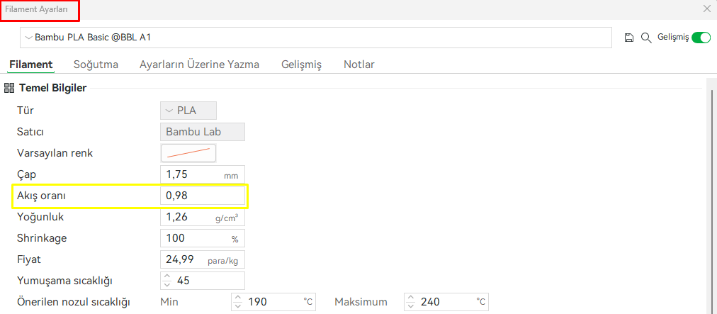

Garip. Filament ayarlarindan akis yogunlugunu azaltarak dener misin? Bana hala filament kaynakli gibi geliyor ancak her baskinin ayni katmaninda bu sorun basliyorsa geri cekme ayarinda sıkıntı var sanki. Ilk katmanlari cok guzel yapmis.
Eki Görüntüle 2378622
Bu degeri 0,92 - 0,90 - 0,87 gibi indirip yine deneyebilirsin. Sifirladigin halde hala ayni problem devam ediyorsa mekaniksel anlamda bir problem de olabilir. Calisma saati ne kadar oldu?

Garip. Filament ayarlarindan akis yogunlugunu azaltarak dener misin? Bana hala filament kaynakli gibi geliyor ancak her baskinin ayni katmaninda bu sorun basliyorsa geri cekme ayarinda sikinti var sanki. Ilk katmanlari cok guzel yapmis.
