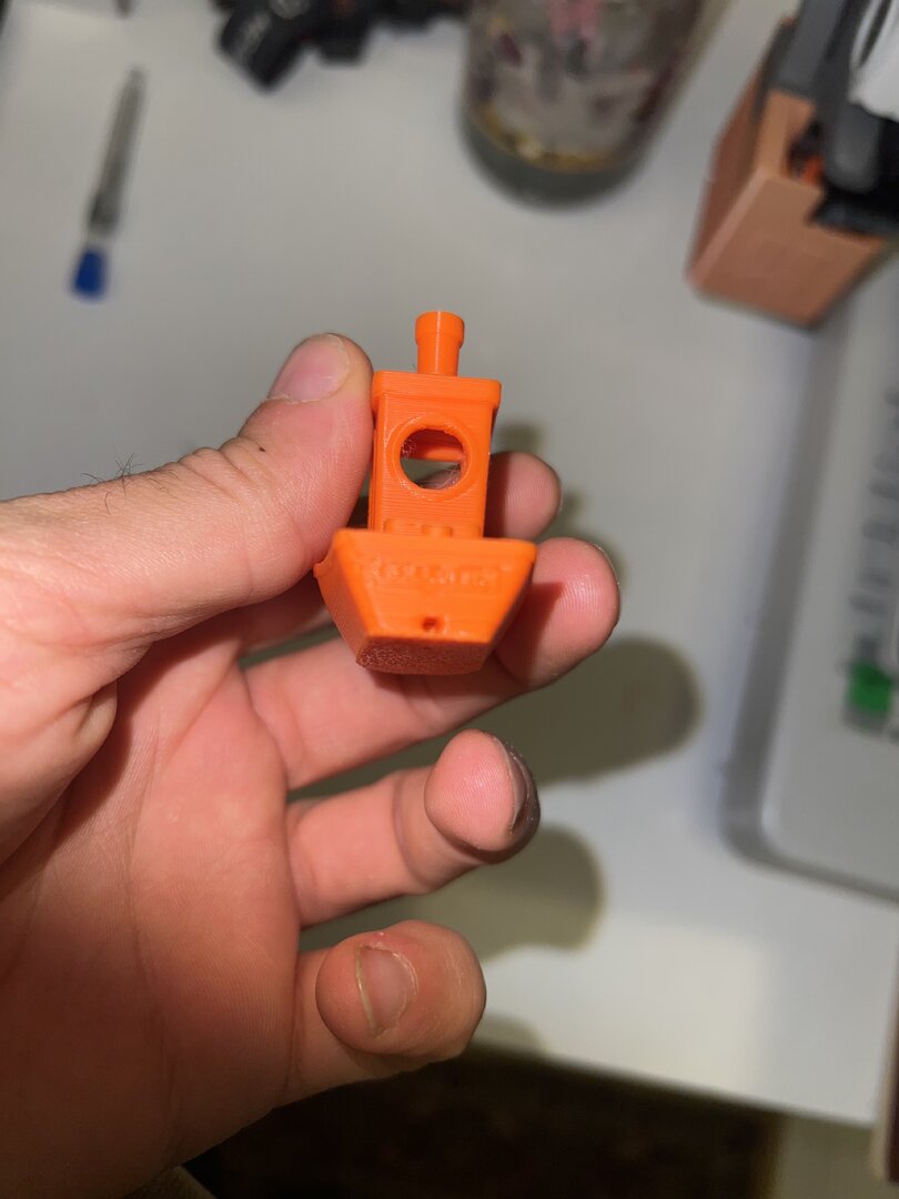

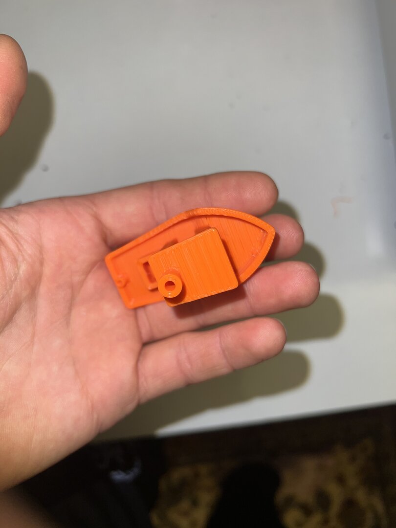

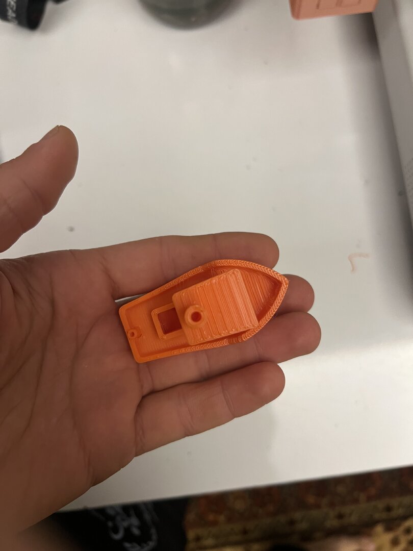

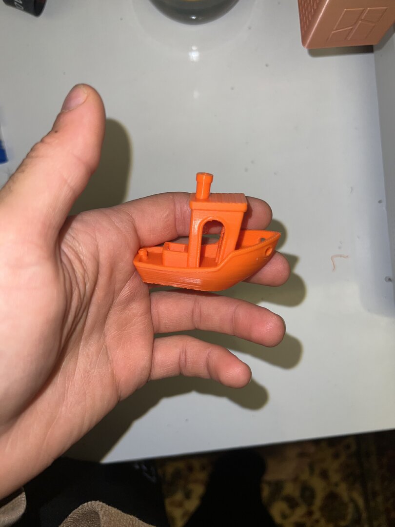

Merhaba, yazıcımda gayet sağlıklı baskılar alırken filament değişimi esnasında filament unload yaparken filamenti tüpten çıkarmama rağmen cihaz da filamenti çıkarmamı söylüyordu ben herhalde hata verdi veya takıldı diyerek işlemi iptal edip load yaptım başka bir filamenti. Ancak bir türlü filamenti çekmedi içerisinde. O gün işim vardı ertesi gin bakma fırsatım oldu nozzleı çıkardığım da filament parçası olduğunu fark ettim nozzle da ve makinede biraz acemi olduğum için penseyle tutup çektim ancak filamentin geri kalanı içerisin de kırılıp kalmış olacak ki bir türlü temizleme iğnesi içerisine girmedi. Nozzleı oturttum oturtmadan önce de nozzlea filament ileten çarkların oradan iki üç parça kırık filament düştü sorun çözüldü diye düşünerek yeniden load yaptım gerçekten de içerisine çekti filamenti. Ancak gel gelelim bir türlü düzgün akış sağlayamıyorum sürekli görselde ki gibi başlıyor baskıya araştırdım nozzleı çıkardım tüpte ısıttım iğneyle yemizledim filament sokup hızlıca çektim cold pull yaptım ancak ne yaptıysam bu durumdan kurtulamadım. Makineyi hobi amaçlı kullanıyorum ve daha 5. 6. ayım elbet uzun yıllar emek veren bilgi sahibi birilerinin buralarda olabaileceğini ve tecrübe ettiklerini paylaşacaklarını düşünerek buraya size danışmak istedim. Yardımcı olursanız çok mutlu olurum iyi günleriniz olsun.
Noozle tablaya fazla yakın gibi duruyor. Z-offset'i yazıcı zemini basarken yükseltmeyi denedin mi?
Hotend takılı değilken filamenti itmesinde sorun yoksa hotendi tamamen açamamışsın demektir. Heatbreak bölgesinde tıkanıklık varsa onu nozzle açıcı telle açamazsın, çünkü filament o bölgede hala 1.75mm çapında. Hotendi makineden ayırıp hotendin içine filamenti itersen ne kadar içeri girdiğinden durumu anlayabilirsin.
Problemi çözdüm daha doğrusu teknik destek çözdü. Çok basit bir problem kelepçeyi her seferin de yanlış kapattığım için nozzle baskı sırasında kayıp baskıyı bozuyormuş. Buradan böyle bir sorun yaşayan arkadaş olursa yardımcı olması dileğiyle🙂
