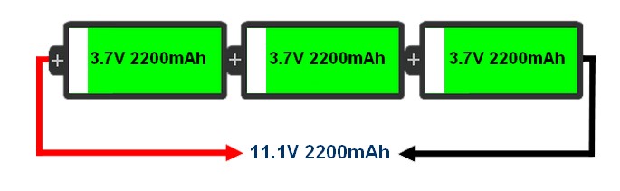

Seri ve paralel devre sadece cihazlarda değil, güç kaynaklarında da (pil vb...) geçerli. Mesela 2 tane 3 voltluk iki pili, birbirine seri bağlarsan yani birinci pilin eksisini, ikinci pilin artısına bağlarsan, geriye kalan artı ve eksi çıkışlarda toplam 6 volt olur. Yada birinci pilin artısını, ikinci pilin eksisine de bağlayabilirsin, bunun bir sıralaması yok. Bataryaları bu şekilde seri bağlarsan, toplam voltaj artar ama verebilecekleri amper sabit kalır. 2 tane 3 voltluk 2 amper piller birbirlerine seri bağlanırsa çıkış voltajlı toplam 6 volt, çıkış amperi yine sabit olarak 2 amper olacaktır.

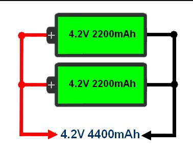

Paralel bağlamada ise, 2 tane 3 voltluk 2 amper pililerin eksilerini ve artılarını birleştirirsek çıkış voltajı sabit olarak 3 volt kalır ama çekilebilecek amper miktarı artar, 4 amper olur.
Mesela seri ve paralel bağlı pillere örnekler:
Soldaki paralel, sağdaki seri bağlı piller.

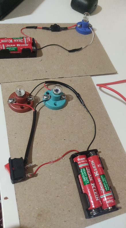

Hocam sağ olun yardımınız için. Elektrikçiye gittim paralel bağladı ama yani lisede gördüğüm paralelle alakası yok. Belki doğru yapmıştır ama yani saçma oldu. Belki sadece seriyi yapıp paraleli bırakırım. Bu arada yapamadım yani ucundaki tel gelmiyor bağlayamıyorum. O yüzden moralim düştü.
Devrenin fotoğrafını atarmısınız?
