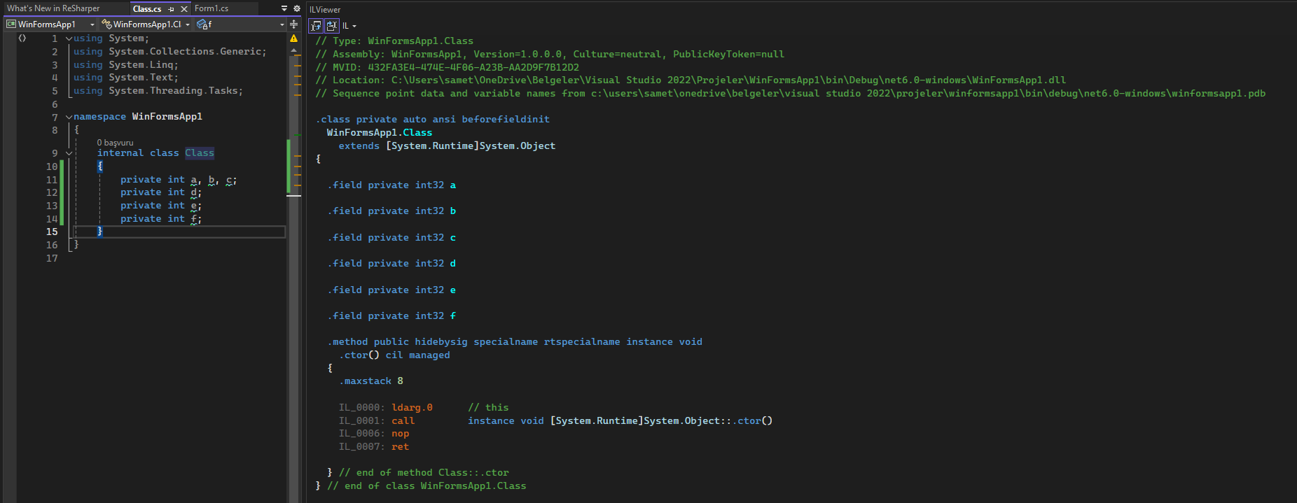

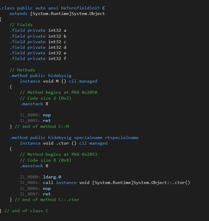

Bak şimdi, C# compiler'a bu kodu vereceğim. Gördüğün üzere a, b ve c tek line, d, e ve f ayrı ayrı linelar. Bakalım compiler generated IL kodu neymiş?
Aa? O da ne? Hiç biri tek lineda değil. Eyvah! "Motor" aşırı yoruluyor! Şimdi attığım ekran görüntülerine inanmazsın falan. Gidip SharpLab üzerinden yada Resharper Tools ile kendin de test edebilirsin.
Eki Görüntüle 2213422
Eki Görüntüle 2213426

Görselle anlatmak iyi fikirmiş😀
