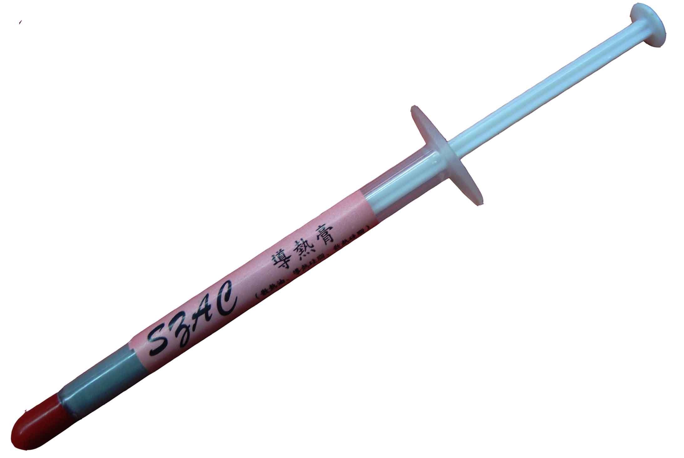

1. Bölüm: İşlemci Soğutucuları ve Termal Macunlar
İşlemci ne kadar soğuk çalışırsa o kadar performans verir. Extreme seviyede overclock yapmayacak iseniz 50-150 TL arası soğutucular +2 GHz kadar işinizi görecektir. Giriş seviyesi overclock için stok soğutucu yeterli denilebilir ve +0.500-700 GHz kadar işinizi görecektir. Burada önemli olan fabrika sıcaklık standartlarının üstüne fazla çıkmadan mütevazı bir verim almaktır.
Eki Görüntüle 182362
Soğutucu olayını da halletiğimize göre sıra hava boşluğunu almaya, akabinde soğutucu ve işlemci arasındaki sıcaklık iletişimini sağlayan sıcaklıkta önemli rol oynayan termal macundadır. Termal macununuz kurumuş ise işlemci stok hızından bile verim alamazsınız. Piyasada çeşitli macunlar vardır ki ben illa pahalı macun alın demiyorum, zaten ucuz bir macun ile pahalı macun en fazla 5 derece fark eder. Ama şunu unutmamak gerekir ucuz macun çabuk kurur. :)

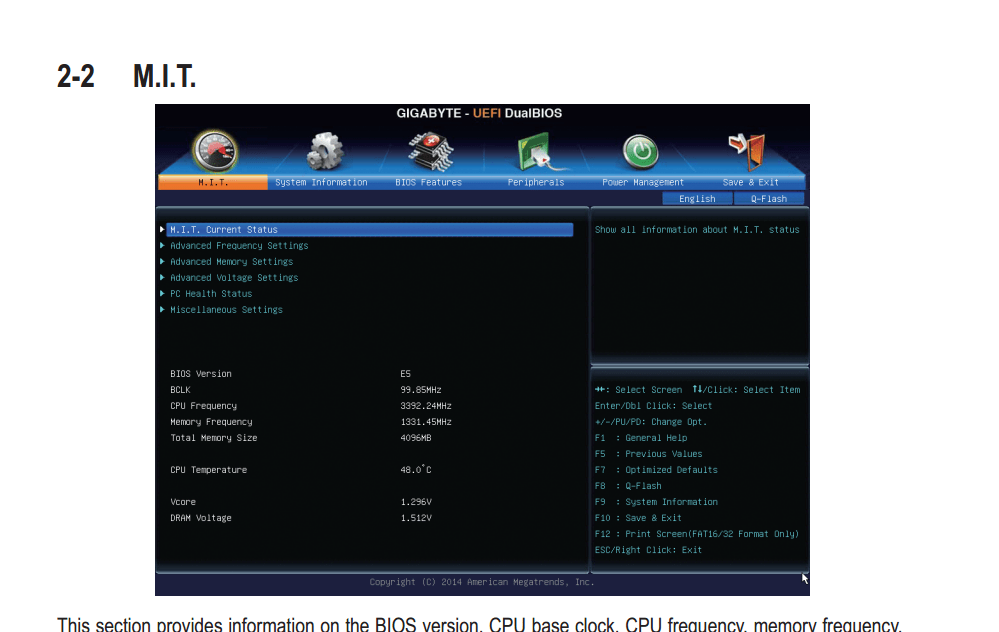

Örnek overclock anlatımına başlıyoruz.
Önce elimize bir kağıt kalem alarak başlayalım. BIOSs ekranında Advanced Voltage, Advanced Frequency ya da M.I.T System Status menüsüne girip VCore Voltage değerini öğreniyoruz ve kağıda yazıyoruz. Benim size tavsiyem 1.5V barajını fazla geçmeyin. İşlemcinize düzgün soğutma yapmazsanız zararlı olabilir.
Eki Görüntüle 182371
Daha sonra Advanced Frequency Settings ve Advanced Voltage Settings menülerine girip, AMD Cool N Quiet, SWM, C6 State, APM, Core Performance Boost, Disabled yapıyoruz. CPU Clock Ratio, 4.5 yapıyoruz. Ben 3.9 GHz'den 4.5 GHz'e yükseltmek için 45 yazdım. Çünkü nokta koyamıyoruz. Çok özür dileyerek söylüyorum, voltaj vermeden sistemi başlattığımda tam GHz alamadığıma dair resim çekmeyi unutmuşum. O yüzden voltaj veriyorum. Advanced Voltage Settings menüsünde VCore seçeneğinde + tuşuna basarak +0.102'ye alıyoruz ve F10, Save and Exit diyerek sistemi yeniden başlatıyoruz. Sonuç başarılı, sadece ufak bir hesaplama ile fazla zorlanmadan uzun sürmeyen bir overclock yaptım. Yaptığım hesaplama ise oldukça basit, +0.051V ile 4.25 GHz üstüne çıkamadım. Yani verdiğim voltajın 2 katı ile 4.5 GHz elde edebileceğiz. Stok VCore 1.3'den 1.42 oldu.
