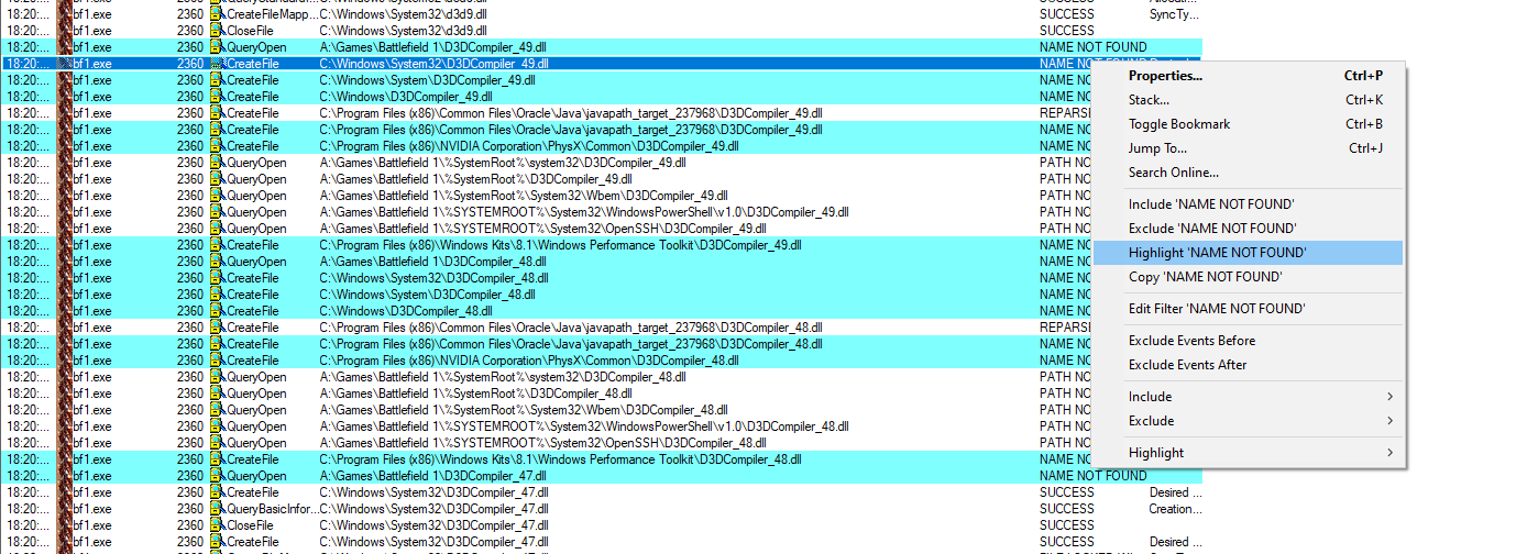

Oradaki NAME NOT FOUND kısmını vurgulayabilirsin, şu şekilde:
Üstüne sağ tıklaman yeterli. Raporu daha rahat okumanda da yardımcı olur.

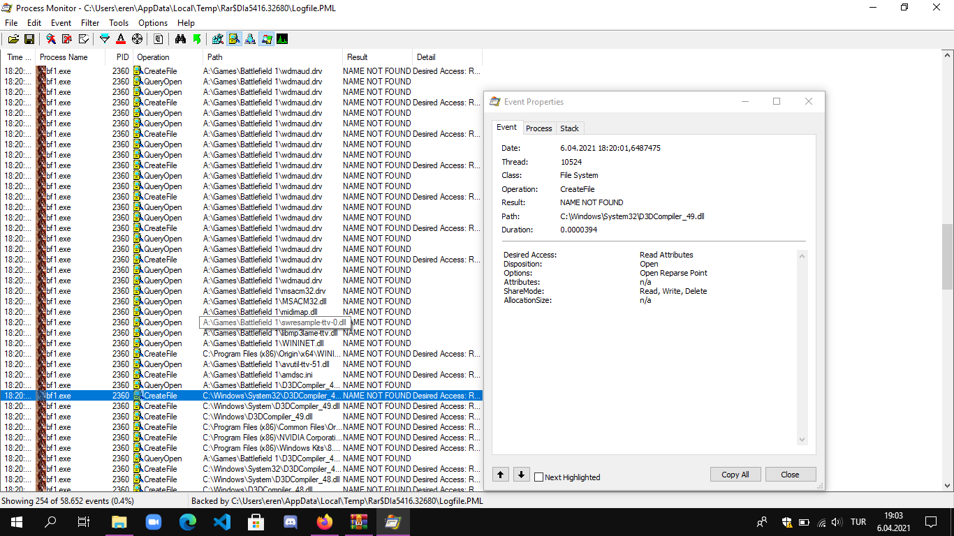

Ben de zaten onu belirtmeye çalışıyorum. Kullanıcı el ile .dll kopyalaması durumunda vs. NAME NOT FOUND görülüyor diye biliyorum. O yüzden her zaman silin diyorum ne olur ne olmaz. Attığım videoda da NAME NOT FOUND diyor ama dosya mevcut. Anlatmak istediğim bu.
Silin; (yoksa geçin)
C:\Windows\System32\D3DCompiler_49.dll
C:\Windows\System32\D3DCompiler_48.dll
Kurun;
Fotoğraftaki hatayı verdi.
