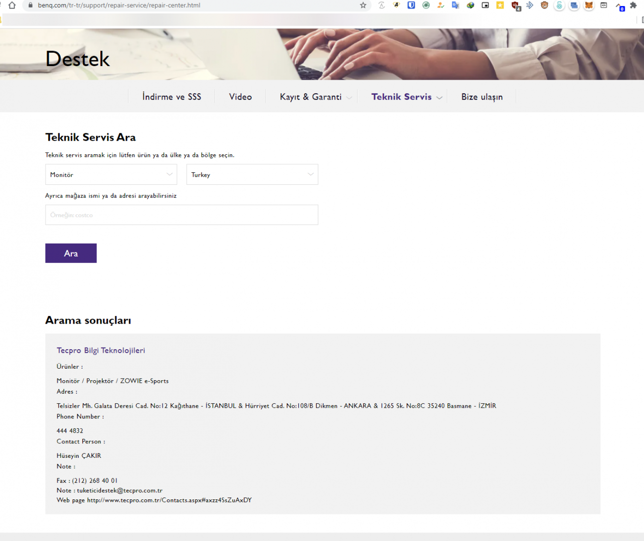

Aşağıdaki görselde BenQ firması monitör tamiri için tek yeri yetkili servis ilan ediyor. Monitör seçip ara derseniz siz de görürsünüz.
Arattığım link: Teknik Servis
Ürünü varsa köpükleri ve kutusuyla önce ilgili adresteki firmayı telefon veya email yoluyla iletişim kurarak ürününüzü gönderip gönderemeyeceğiniz konusunda bilgi alın. Ücretli tamir yapar mısınız gibi? Muhtemelen garantiniz geçmiş çünkü. Sıkıntı yok gönderin derlerse ürününüzü çok sağlam bir şekilde paketleyip ilgili firmanın varsa kargo koduyla istedikleri kargoya giderek teslim edin.
Ek not : Ürünü çok iyi sardığınızdan ve ekranı koruduğunuzdan emin olun. Monitör kutunuz yoksa tv kutusu gibi şeyleri kullanabilirsiniz.
2.cil tavsiyem ise : Elektrikçiler bu işten anlamazda televizyon ve panel tamiri yapan bir yer bulursanız ürünü yaptırabilirsiniz. Ürününüzün paneli arızalı demiyorum. Ancak daha iyi anlarlar.
Ücret konusunda endişe etmeyin. Hangi yer olursa olsun önce size ürünün sorununu sonra size kaç liraya tamir edebileceklerini söyleyeceklerdir. Kabul ederseniz fiyat çıkar. Garanti teknik servis için de durum böyle. Dışarısı için de.

Eki Görüntüle 1086971
