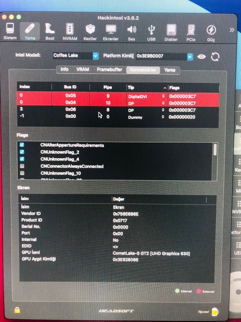

Verdiğiniz configle denediğimde bilgisayar açılmadı maalesef. Siyah ekrana geçti.
Zaten eklediğiniz NVRAM komutları vardı benim confiğimde. Ben, sizinkiden PCI Device'taki kısmı aldım kendi Config'ime yapıştırdım. Ayrıca yine siyah ekrana düştü. Bu arada 7.porttan görüntü alabileceğimi düşünüyorum ama hangi bus ID bilemiyorum. Görüntü çıkışımda DVI-D yani 04000000 kodu ama flag olarak C703 denendi. Yalnız 7.port için index 3 kullanmalıyım değil mi? Ona göre bir Config oluştursak nasıl olur?
Anlıyorum teşekkür ederim ama o yöntemle de tanıtamadım ki daha öncede onu denemiştim üst mesajlarımda da söylediğim gibi
Tamamdır, sonuç olumsuz çıkarsa aklımda bir yöntem var. Onu deneriz :)
Sanırım aklınızdaki yöntemi deneme vakti geldi :)
Aslında denediğiniz bir yöntem. Bir ihtimal görüntü gelir diyordum ancak işe yaramamış.
