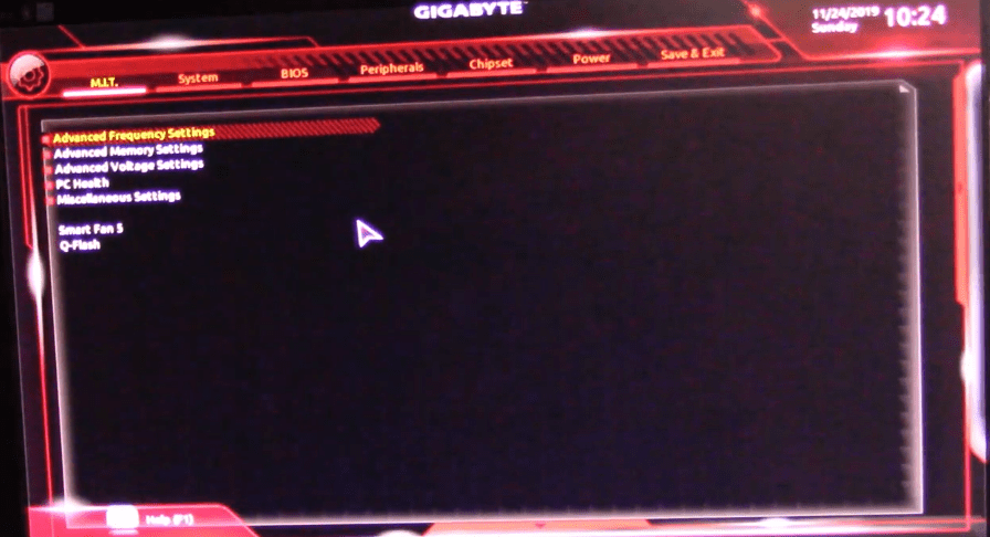

Merhaba, her defasında olmuyor ama genelde 3. veya 4. açılışta bir süre bekliyor ve sonra açılıyor bilgisayar. Bu sürede BIOS sıfırlanıyor. XMP açık kullanıyorum ve BIOS sıfırlandığında XMP'de kapanmış oluyor haliyle. Yeniden başlatıp XMP'yi açıp kullanıyorum ama bunun sebebi ne olabilir sizce? Bilgisayarı alalı daha 3 ay oldu. Her şey güncel. Teşekkürler.
Advanced Memory Settings kısmına girin.
Eki Görüntüle 639068
XMP kapalı bir şekilde System Memory Multiplier şu anda Auto görünüyor. Orayı 32 yapın ve ayarları kaydedip çıkın. Eğer hata alırsanız yine aynı yeri 31 yaparak deneyin. 32 ve 31, 3200 ve 3100 MHz demek.
Eki Görüntüle 639069
Bu şekilde kullanırken en başta söylediğiniz BIOS sıfırlanma hatasını almaya devam ediyorsanız XMP ayarını tamamen kapatıp bellek frekansına da hiç dokunmayan. Stok olarak çalışsın. Bakalım aynı hatayı tekrar alacak mısınız kontrol edin.
