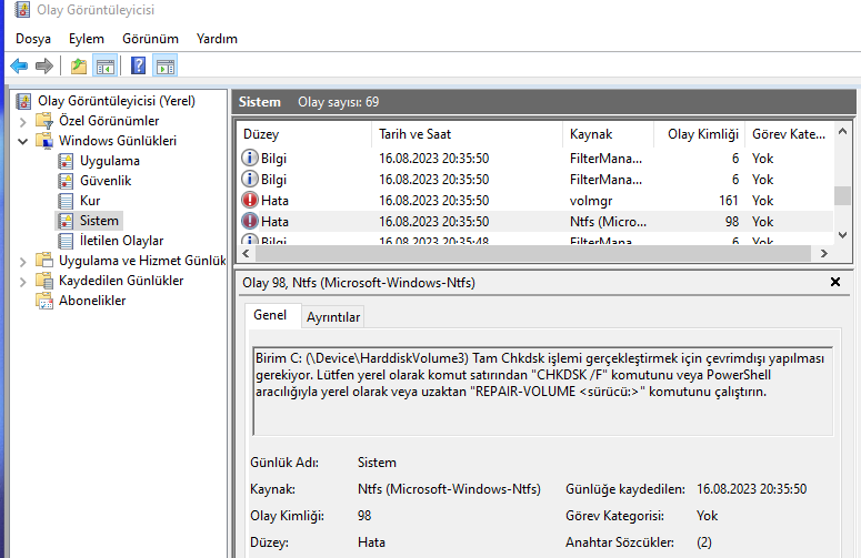

Merhaba hocam, rahatsız ediyorum kusura bakmayın. Az önce bilgisayarım yine dondu. Şimdi dediğiniz yere girdim. Soldaki menüden hangisi acaba? Windows Günlükleri - Sistem kısmına girdim. Orada "HATA" yazan bildirimler vardı. Fotoğraflarını ekledim.

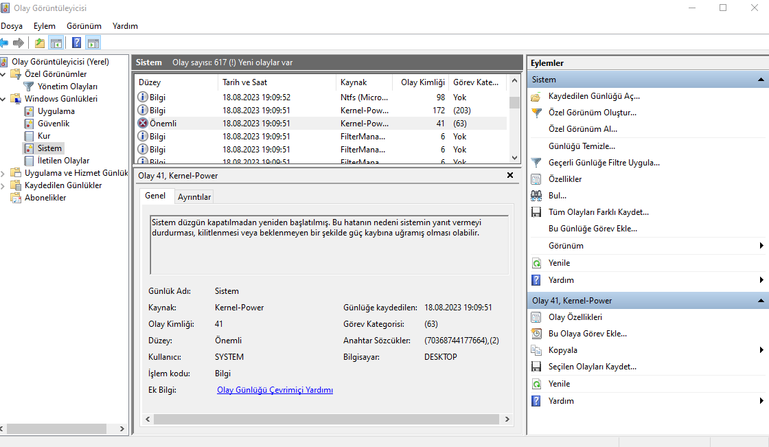

Bugün de 3 kere böyle oldu. Bu Windows Günlükleri - Sistem başlığı altında Kernel Power 41 hatası gözüküyor.
Olay Görüntüleyicisinden baktım ve Kernel Power 41 hatası gözükmekte. Ayrıca OCTT programını indirdim. Bilgim olmadığı için direkt ne önerildiyse öyle test ettim ancak bir sorun vs. çıkmadı. Sadece "Memory" testine başlayınca program kendiliğinden donuyor. Acaba sorunum bu mudur? Cihaz yaklaşık 3 yıllık. Herhangi bir format veya bakım olmadı bu zamana kadar.

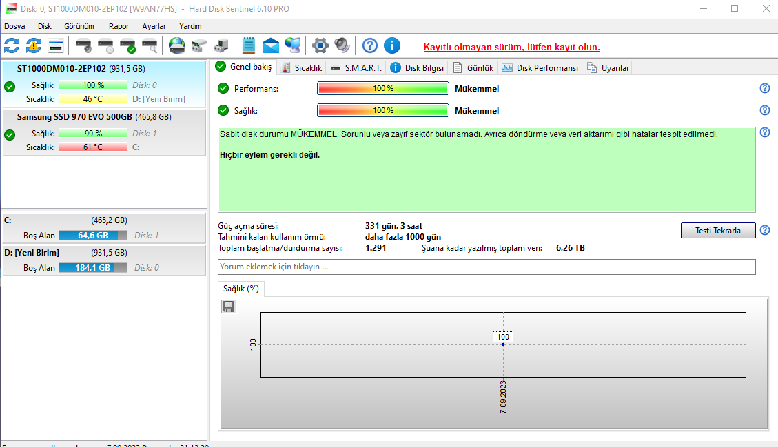

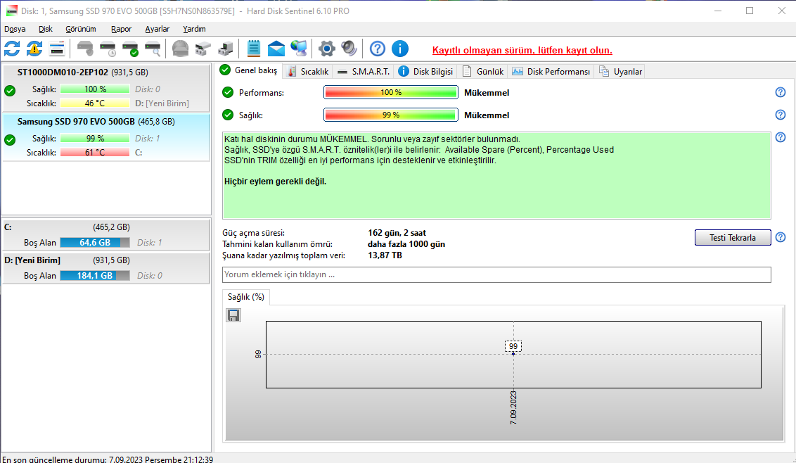

Merhaba @claus hocam. Dediğiniz programlarla yaptım. Görsellerdeki sonuçlar çıktı;
