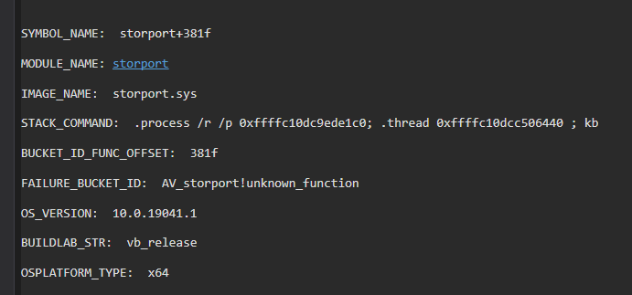

Bilgisayarım son birkaç gündür istemsizce kendini yeniden başlatıyor. Bazen mavi ekran da veriyor format attım düzelmedi bu konudan anlayıp yardımcı olabilecek hocalarım var mıdır acaba? Minidump dosyasını paylaştım.

Hocam peki bilgisayarcıya ben bir ara götürmüştüm hardisk takması için hardiskteki sata kablosunu ssdye takmıştı sata 240gb olan bu daha hızlı calısır demisti kablo olarak o da yapabilir mi bu hatayı kısaca kablolar yapabilir mi sata ama uzun zaman oldu hiç yapmamıştı şu an yapma nedeni o olabilir mi ?
Şimdi onu yazacaktım. Kablo sorunu da olabilir. HDD kablosunu SSD'ye (veya tam tersi) takın bakalım sorun değişecek mi?
Hocam onu ancak yarın yapabilirim ben disklerde gerçekten bir problem oldugunu düşünmüyorum SATA ssdmide error scan yaptım sorunsuz kablo olabilir dedigimiz gibi ama su YouTube'a yüklediğim o sesi nasıl cozebilirim hocam 5 yıldır kullandigim Power Supply böyle fan sesi yapmıyordu önceden yüke binince böyle yapiyor sadece zaten normalde sorunsuz ses yapmiyor ve windows 11e güncellersem sistemi bu mavi ekran hatalarindan kurtulabilir miyim belki windows 10 22h2 sürümü sorunludur

Anladim hocam gerçekten çok detay ya benim icin sokmesi falan o minidump dosyasindaki hata kodu windows 11e güncellersem düzelir mi hocam peki yoksa alakasiz mi dediginiz gibi o sorun başka türlü mu cozulcek aslinda sata kablolari hepsiyle uyumlu olur demisti bana onda daha hizli calisir sata sdd demişti ama ne zamandan beri kullaniyorum hicbir sorun yasamamistim sadece 3 gündür boyle yapmaya başladı
Hocam ben size tüm disklere Error Scan yapın dedim ama siz sadece Windows'un kurulu olduğu diski taratmışsınız. Diğer disklerde sorun varsa yine mavi ekran ya da takılmalar yaşarsınız ve bu durumda Windows 11'e geçmek işe yaramaz. Siz sorunun kaynağına inmelisiniz. Bu da ancak testlerle olur.
