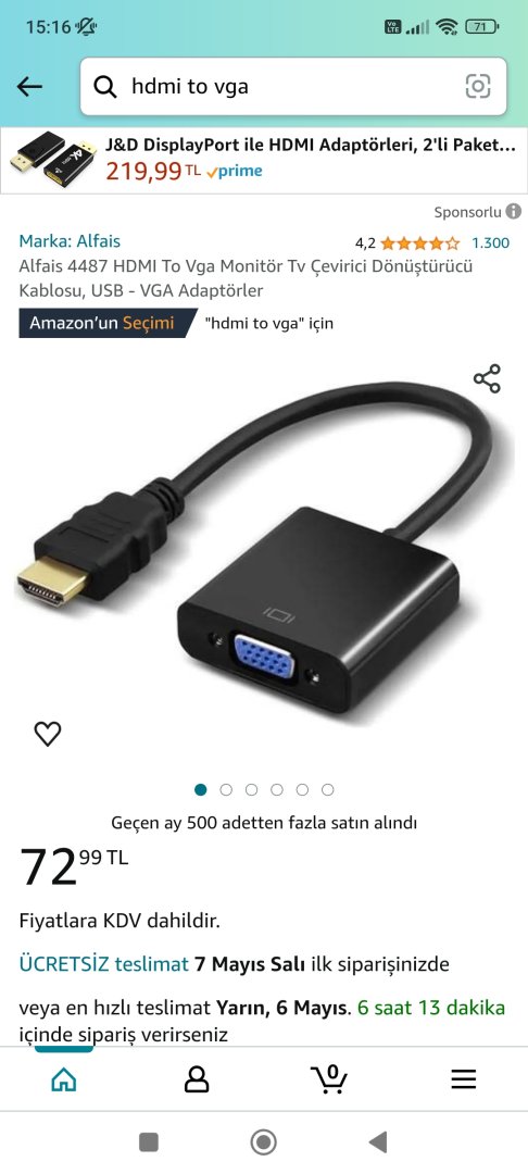

Bende bundan var şuan marka farkli ama bozuldu dün ve bendekinde jak girişi vardı. Birde monitörün kendi hoparlörü var. Bu jak girişine gerek olur mu ?

Tabi ki gerek olur, çünkü bu adaptör Uydu alıcıdan (ya da Digiturk kutusundan) çıkan HDMI sinyalini ikiye ayırır. Görüntü sinyalini VGA çıkışına verir bu şekilde monitöre görüntü gider. Ama ses VGA üzerinden aktarılamaz, mecburen adaptörün 3.5mm çıkışından alacaksınız sesi. Ayrı bir hoparlör kullanmak istemiyorsanız ve monitörün hoparlörünü kullanmak istiyorsanız, HDMI - VGA adaptöründeki ses çıkışından sesi monitörün ses girişine vermeniz gerekir. Monitörünüzde ses için bir giriş olması lazım (muhtemelen sağ ve sol sinyali ayrı ayrı alacak şekilde ikili bir ses giriş kısmı olur). 3.5mm den sesi ikiye ayıran bir kablo gerekiyor bu şekildeyse monitörünüzün ses girişi.
Dün bu bozulunca bundan almıştım inşallah jak girişi vardır. O iki tarafı jak girisli kablodan var
Alfais 4487 HDMI To Vga Monitör Tv Çevirici Dönüştürücü Kablosu, USB - VGA Adaptörler Amazon.com.tr
Aldığınız bu ürünse ses çıkışı yok galiba, bununla ilgili hiçbir açıklama ya da fotoğraf göremedim ilanda.
Yok bunların hepsi kopyalama ürün sadece marka basıyorlar o yüzden bendekinde olduğu ifin bunda da vardır dedim
Bilemiyorum ilanda buna dair bir bilgi yok, o zaman gelince anlayacaksınız. Yorumlardan birinde de ses aktarmadığını yazmış birisi.
Gelince görücez bakalım. Valla çok sağolasın. İnternette araştırdım ama net biseu bulamamıştım.
Ses girişi yok ancak uydu alıcısına iki tarafı jak olan kabloyu bağladım sorunsuz şekilde televizyon kanallarını acti teşekkürler
