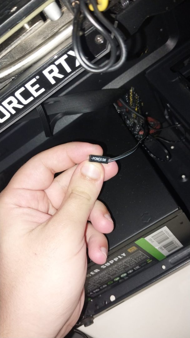

Yaklaşık 2 3 saat önce bilgisayarımı kapattım tamamen normal bir şekilde kapattıktan sonra güç kaynağından da kapattım bilgisayarı ama şimdi açmaya çalısıyorum güc kaynagini 1 konumuna getirdim ama açılmıyor. Ne yapmam gerek?
Çözüm
hocam psu arkasında varya 0 ve 1 gücü kapatmak için ordan açığa getirdim yani psum eski mi bilmiyorum 2.el aldım 80 plus 550 watlık psu rtx 2060s sistem kullaniyorum
1 konumu derken
Psun eski mi
Arkadaşlar çözümü buldum bu kablo çıkmış aşağı taraftan onu taktım açıldı herhangi bir sorun yok şu an.
