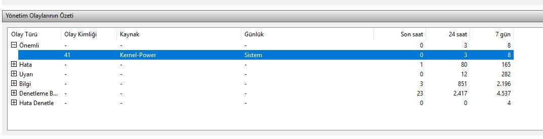

Evet kontrol ettim dediğiniz gibi "kernel" hatası alıyormuşum. Peki bunun çözümü nedir ne yapmam gerekiyor. Bu arada teşekkürler ilerleme kaydediyoruz sanki. :D
Eveet çok ama çook geçmiş olsun sizde benim gibi dünyanın en berbat ve en nefret edilesi hatasına sahipsiniz.

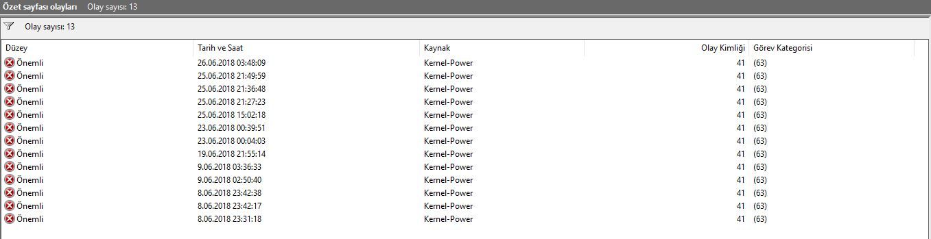

1. "bugcheckcode" Dediğiniz şey olay kimliği değil mi paylaştığım 2.resimde var bakın 41 yazıyor doğrumu? Eğer doğruysa 41'i hesap makinesi programlayıcı'ya yazıyorum hex butonuna basıyorum sayı 29 oluyor ama sitede anlattığına göre "0x00f" bilmem ne gibi şeyler çıkması gerekiyormuş.
2. Güç kaynağı programla test edilebilir mi? Eğer öyleyse bütün testleri yapıp tekrar konunun altına yazarım.
Ayrıntılara girin oradan BughCheckCode değerini öğrenebilirsiniz.

Bughcode 0 olanlar çözülmesi en zor olanlardandır. Bendede bughcheckcode 0
İşiniz baya bir zorlaştı kernel power hatasının ana kaynağını belirlemek için çok farklı yollara başvurulması lazım. Bendeki kernel power hatasını kolayca bulabildim çünkü güç kaynağımın +80 plus yoktu ve 400w'di 12v kanalından 250w verdiği için yetmiyor. Sizin ise 600w ama böyle bir sorun yaşamanız gerçekten çok ilginç.
Şimdi size bu blog yazısının linkini paylaşacağım her maddeyi düzgün ve doğru bir şekilde uygulayın ve kernel power hatasının neyden kaynaklandığını bu blogtan tespit edin ve burdan bildirin.
