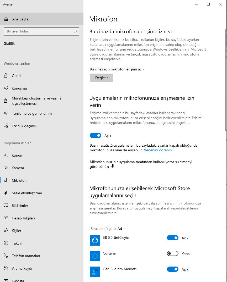

Selam,
ARA ' ya ''mikrofon gizlilik ayarları'' yazın.
Ekteki resimde bulunan tüm ayarları kontrol edin ve açık hale getirin.
    108,3 KB · Görüntüleme: 67
