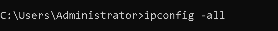

2. Adım: Bilgisayarın arama yerine "CMD" yazıp komut yöneticisini yönetici olarak çalıştırıyoruz.
ve yukarıdaki kodu yazıyoruz. (ipconfig -all)

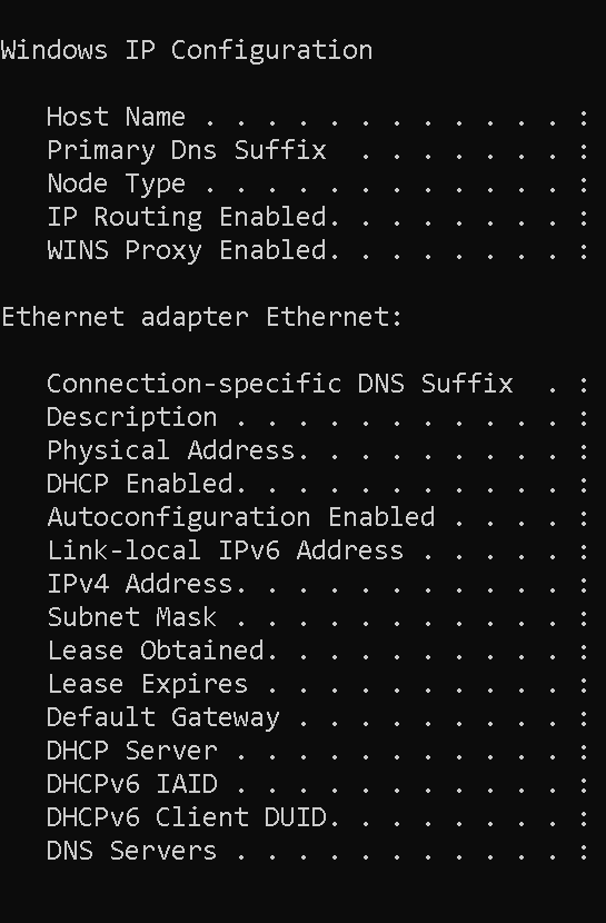

Şimdi karşımıza şöyle bir ekran gelecek (Değerleri çekmedim sizde sayılar olacak.):

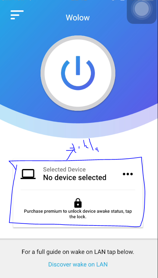

3. Adım: Telefonumuzdan uygulamayı açıyoruz.
Ben İOS üzerinden işlem yapacağım android için de geçerli diye düşünüyorum.
Ana ekranımız böyle.

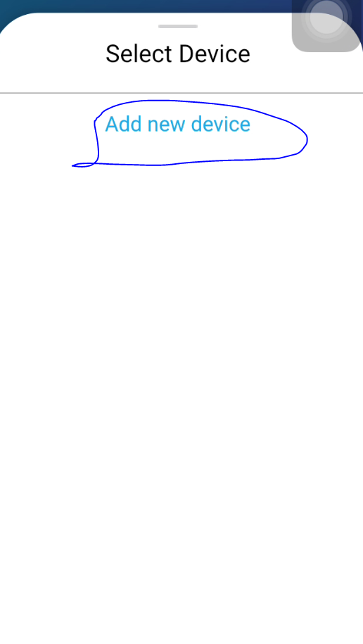

"Select Device" kısmına tıklıyoruz.
Bu ekran geldi ilk defa indirdiğimiz için burada bir cihaz yok. Şimdi uygulamaya cihazı tanıtmalıyız.
"Add Device" kısmına tıklıyoruz.

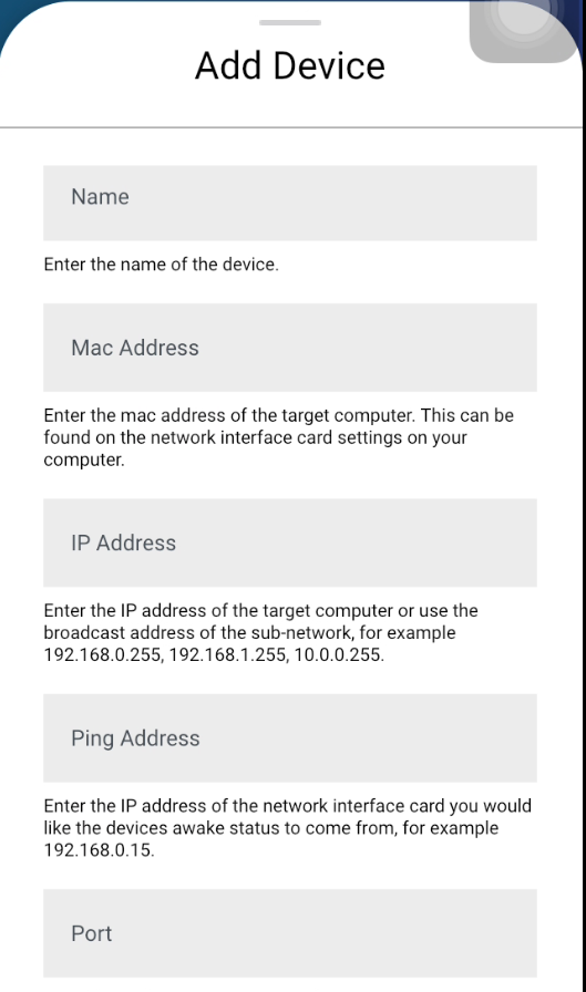

Ardından bu ekran geldi. Şimdi CMD'nin bize vermiş olduğu değerlerden yararlanacağız.
Name kısmına: Host Name'yi yazıyoruz.
MAC Address kısmına: Physical Address'i.
IP Address'e: IPV4 Address'i.
Ping Address'e: Link-local IPV6 Address'i.
Port kısmını ben öğrenemedim ama genellikle 9 oluyormuş. 9 yazın. Olmaz ise aşağı doğru düşürün.(9, 8, 7...)
Bu değerleri yazdıktan sonra, "Add" kısmına basın.
Eki Görüntüle 987853
Eki Görüntüle 987854

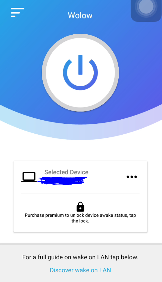

Eki Görüntüle 987863
Eki Görüntüle 987865
Eki Görüntüle 987864
Eki Görüntüle 987898
İşlemlerimiz bu kadar. Bilgisayarınızı kapatın ve ekrandaki düğmeye basın. Bilgisayar bir yanlışlık yok ise çalışacaktır.
Yararlı olabildiysem ne mutlu bana. :D İyi forumlar...
