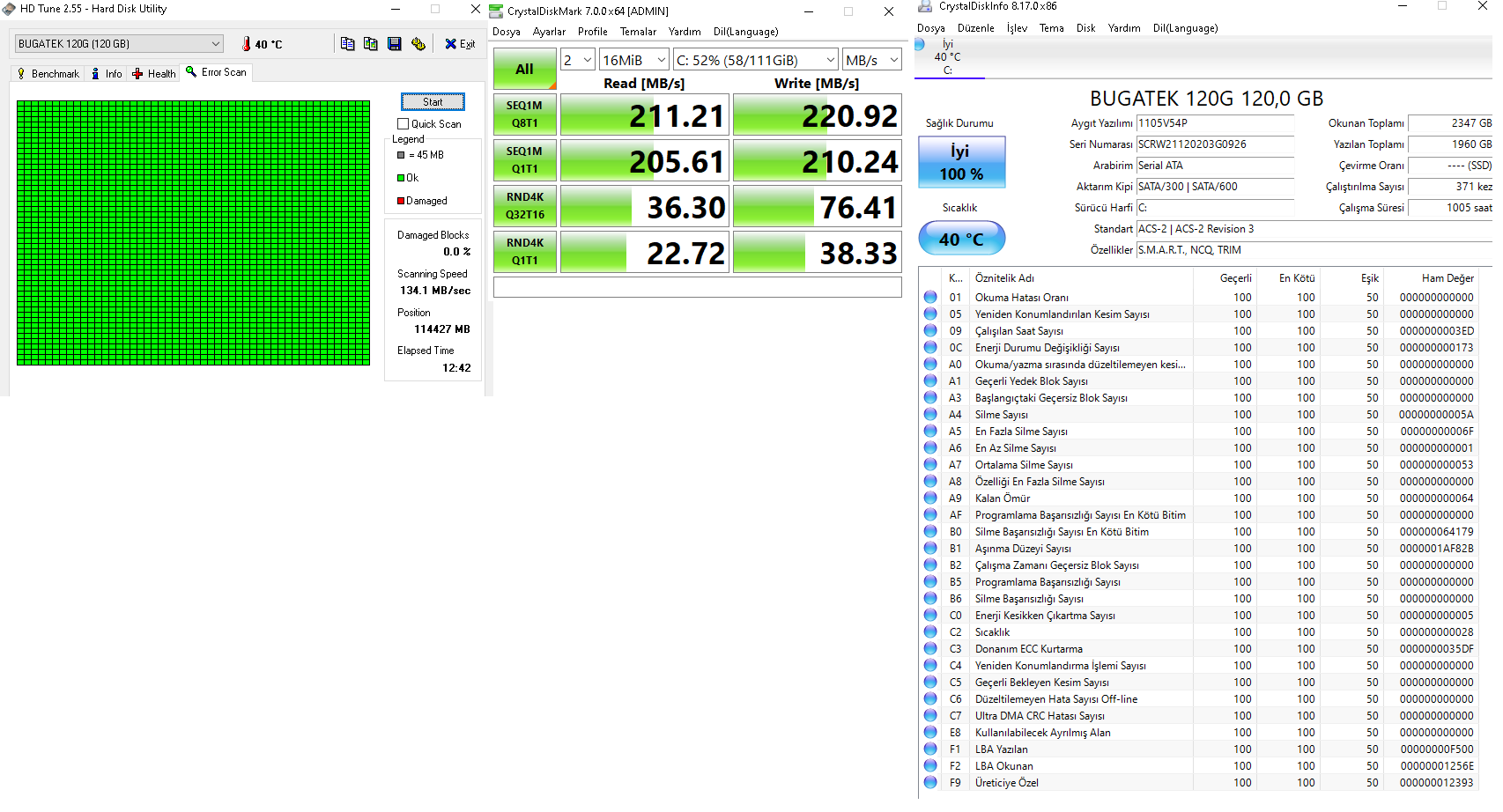

SSD kronik sorunluysa ondan olabilir. Daha önce Bugatek marka duymamıştım. HD Tune quick scan olmadan test yapın:
Benchmark testi yapın:
Sağlık bakın:

Sonuçlar bunlar.

SSD'nin size verebileceği maksimum hız değeri kaçtı?

Sonuçlar bunlar.
Seninki SSD değil HDD mübarek. Okuma ve yazma hızı minimum 350 mb/sn olması gerekli.

Bugatek gibi dandik markadan almış. Sorun diskte olabilir. Görev yöneticisinde disk yüzde kaç kullanılıyor? Yüzde 50'nin üstündeyse sorun diskte bence.

Açıkçası Windows sürümüm ile alakalı olduğunu düşünmüyorum çünkü farklı windows sürümleri de denedim, Windows 8, Windows 8.1 ve Wİndows 10 denedim fakat hepsinde aynı sıkıntı oldu, ben eski, çok fazla ısınan ve çok ağır çalışan harddiskimde yaşamadığım sorunu yepyeni aldığım ssd'de yaşıyorum.
Ah siz benim bir de eski harddiskimi görseydiniz ona ne derdiniz acaba 😁. O harddisk bundan 10 kat daha yavaştı belki de, ben o harddiskten bu ssdye geçince bana jet gibi hızlı geliyor, bilgisayar açılma ve kapanma hızı özellikle 3 dakikadan 20 saniyeye falan düştü.
Çok fazla araştırdım ve çok şey denedim ama bir türlü bu sorunun neden olduğunu çözemedim. Kasayı temizlerken kasaya bir egzoz fanı takmıştım kasanın içindeki havayı sirküle etmesi için, powerın o fana güç yetiştiremediğini düşünerek daha sonradan o fanı sökmeyi bile denedim.
