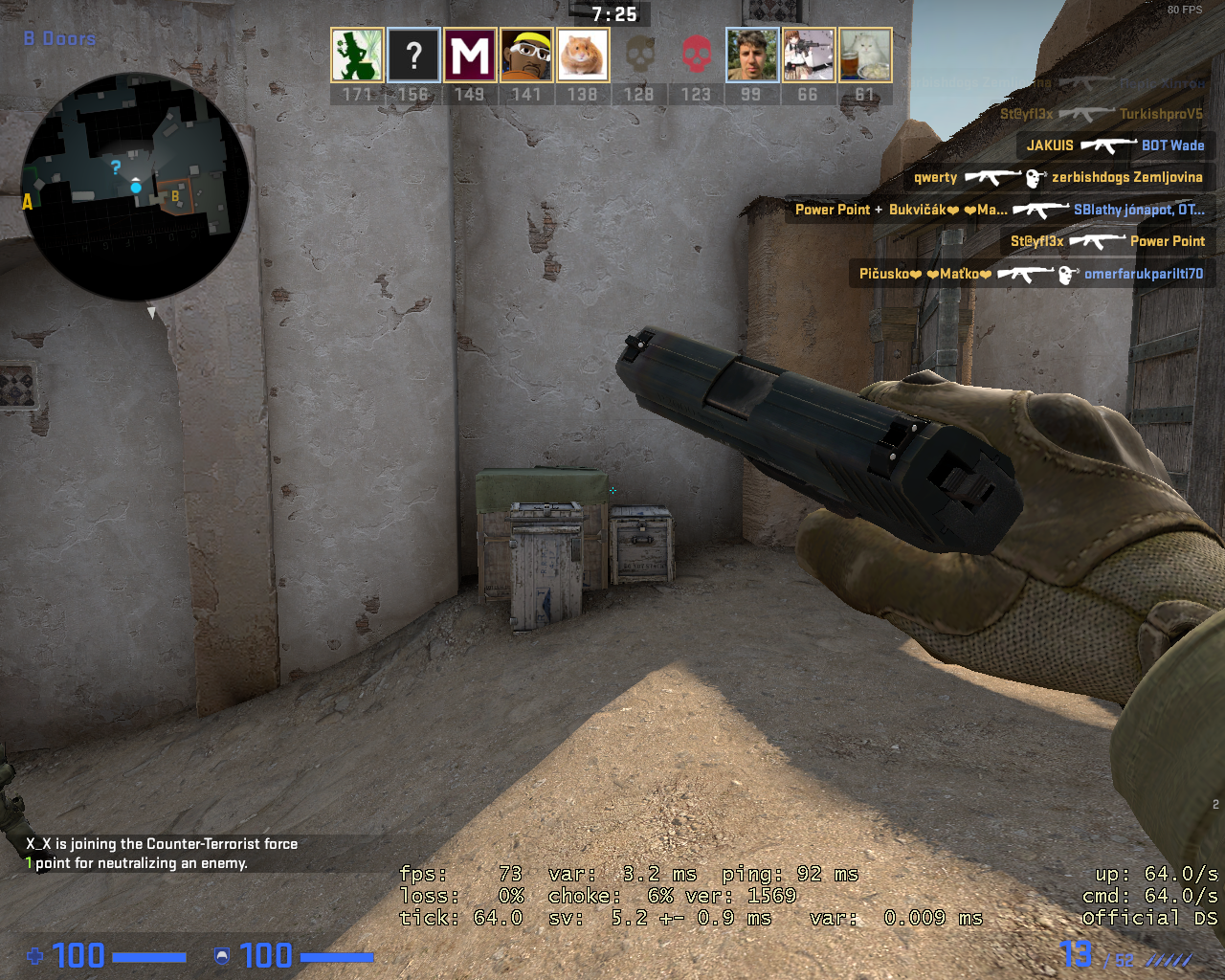

Ayarlarım en düşükte, normalde minimum 300 almam gerek.

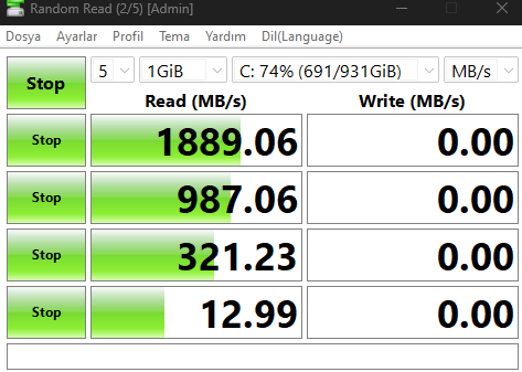

İşlemci sıcaklığım ortalama 35-40, bu arada oyun ayarlarıyla ilgili problem yok fps_max 400 donanımsal bir sıkıntı var ama çözemedim.
Oyunda iken 35-40 ise güzel değerler fakat masaüstünde 35-40 ise oyunda da mı 35-40 oluyor? Bir tık değişik. Oyunda iken baktığınıza emin misiniz?
Bu arada SSD testini masaüstünde her şey boşta iken yapacaksınız doğru sonuç verebilmesi için. Eğer oyunda iken başlattıysanız oyundan çıkıp tekrar başlatın.
Test bittikten sonra paylaşın. Üstteki kısım 5/5 olduğunda.
CS:GO'da iken işlemci sıcaklığınız nasıl? Önemli olan o.

Oyunda 35-40 derece, testi masaüstünde başlatıp oyunu açtım.
