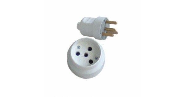

Hocam, elektrikçi arkadaşın trifaze / monofaze konusunda anlattıkları çok aklıma yatmadı. Bina beslemeleri zaten hep trifaze yapılır diye biliyorum, yani binaya 3 faz gelir. Eskiden bu gelen fazların biri bir kısım daireye, diğeri kalan kısım daireye, diğeri de kalan dairelere şeklinde dağıtılırdı. Dairenizin kapısına trifaze gelmez, monofaze gelirdi. ama bu daha sağlıklı bir yöntem değil bildiğim kadarıyla. Artık daire kapısına kadar trifaze getirip, daire girişinde dağıtıyorlar. Yani diyelim evde 9 priz varsa, üçü bir faza, diğer üçü bir faza, kalan üçü de son faza bölünüyor, daha dengeli bir yük dağılımı için yapılıyor bu.
Dairenize gelen trifaze ana sigortanızın girişine kadar, hiçbir cihaz ya da prize trifaze olarak gelmez. Şunu hatırlatmakta fayda var, monofaze/220V tesisatta bir adet faz bir adet nötr kablo vardır, trifaze/380V tesisatta ise hepsi faz üç kablo ve bir nötr vardır. Monofaze tesisat bu fazlardan sadece biri ile döşenir. Yani evinize üç canlı kablo (faz) geldiğini, diyelim 9 priziniz varsa her bir kablonun (faz) üçer ayrı prize çekildiğini düşünün.
380 volt ancak bu üç fazı da, destekleyen cihazlara aynı anda vererek elde edilir. Yani sizin monofaze prizlerden sağladığınız elektriğin 380 Volta yükselmesi fiziksel olarak hiçbir şartta mümkün değildir zaten.

Hocam, elektrikçi arkadaşın trifaze / monofaze konusunda anlattıkları çok aklıma yatmadı. Bina beslemeleri zaten hep trifaze yapılır diye biliyorum, yani binaya 3 faz gelir. Eskiden bu gelen fazların biri bir kısım daireye, diğeri kalan kısım daireye, diğeri de kalan dairelere şeklinde dağıtılırdı. Dairenizin kapısına trifaze gelmez, monofaze gelirdi. Ama bu daha sağlıklı bir yöntem değil bildiğim kadarıyla. Artık daire kapısına kadar trifaze getirip, daire girişinde dağıtıyorlar. Yani diyelim evde 9 priz varsa, üçü bir faza, diğer üçü bir faza, kalan üçü de son faza bölünüyor, daha dengeli bir yük dağılımı için yapılıyor bu.
Eki Görüntüle 2401777
