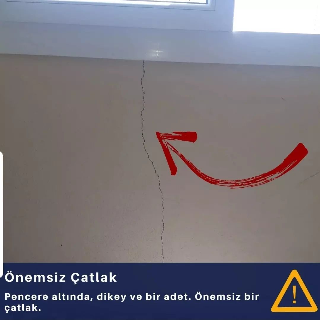

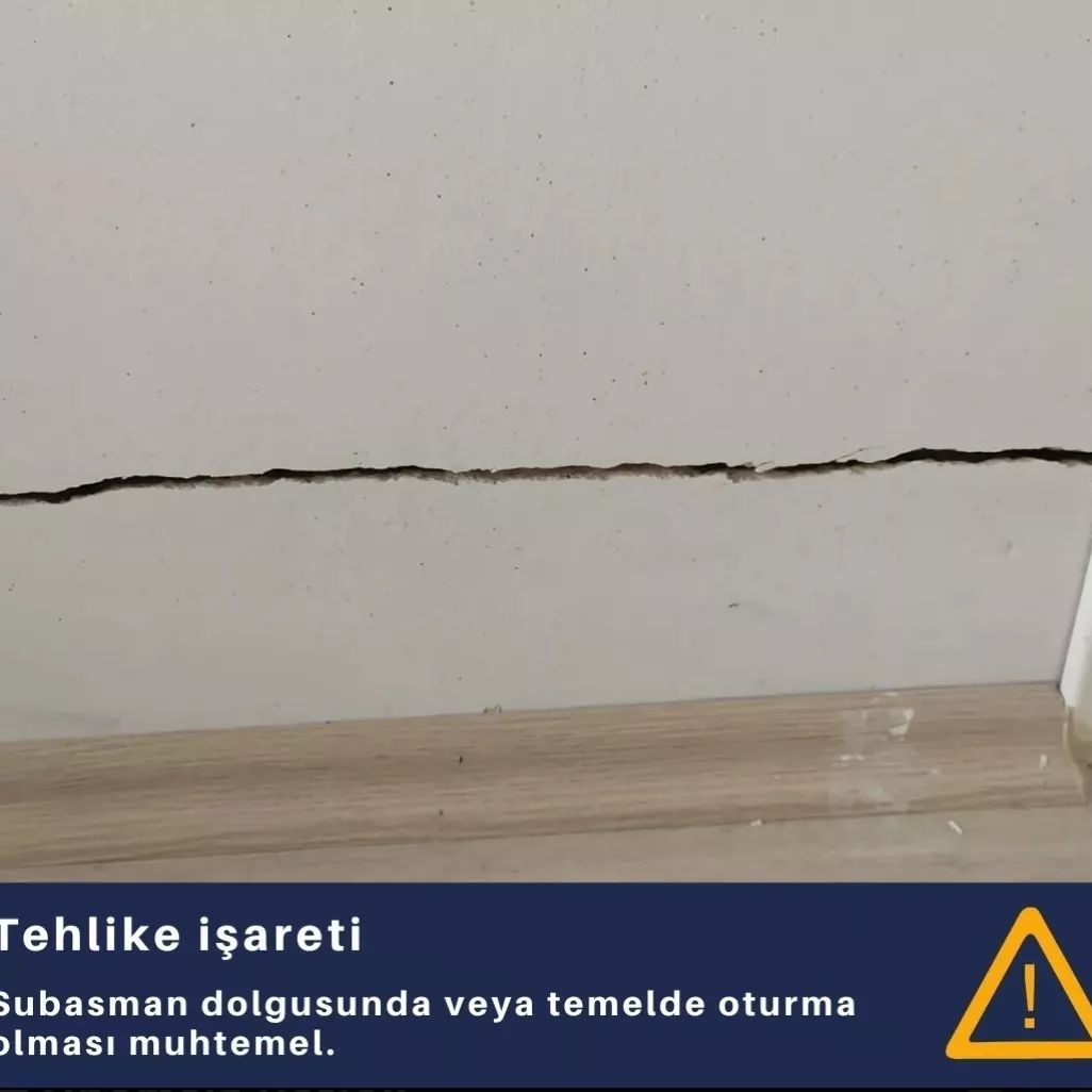

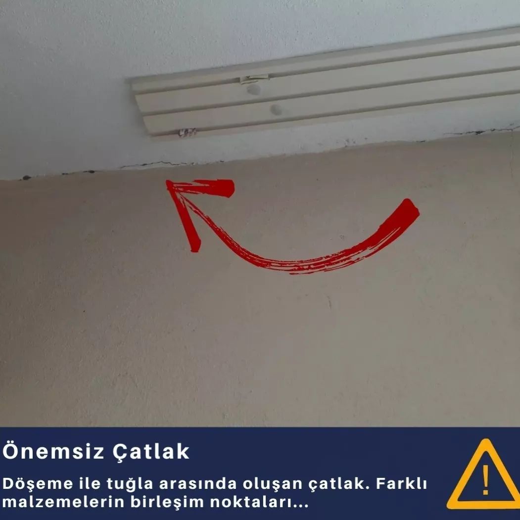

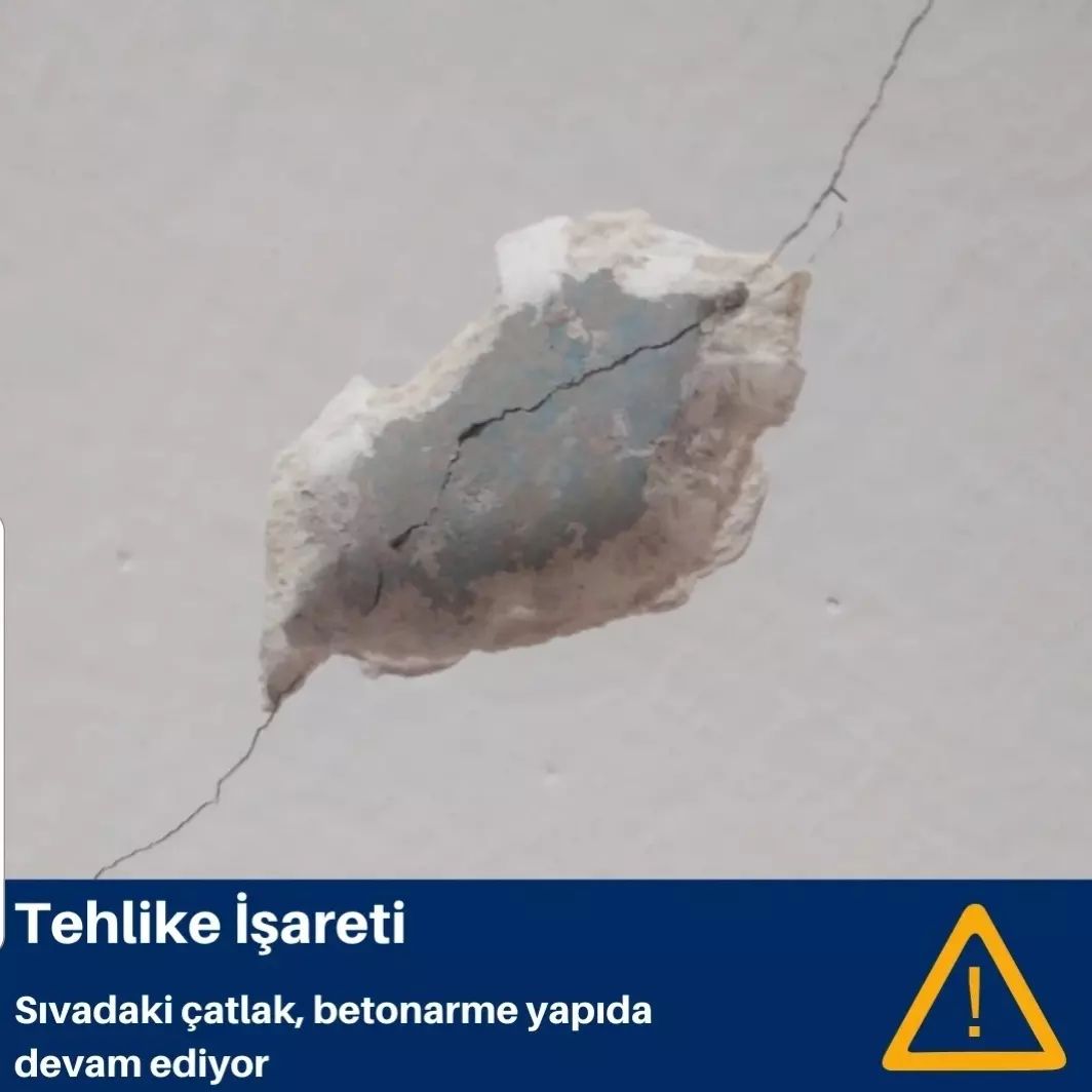

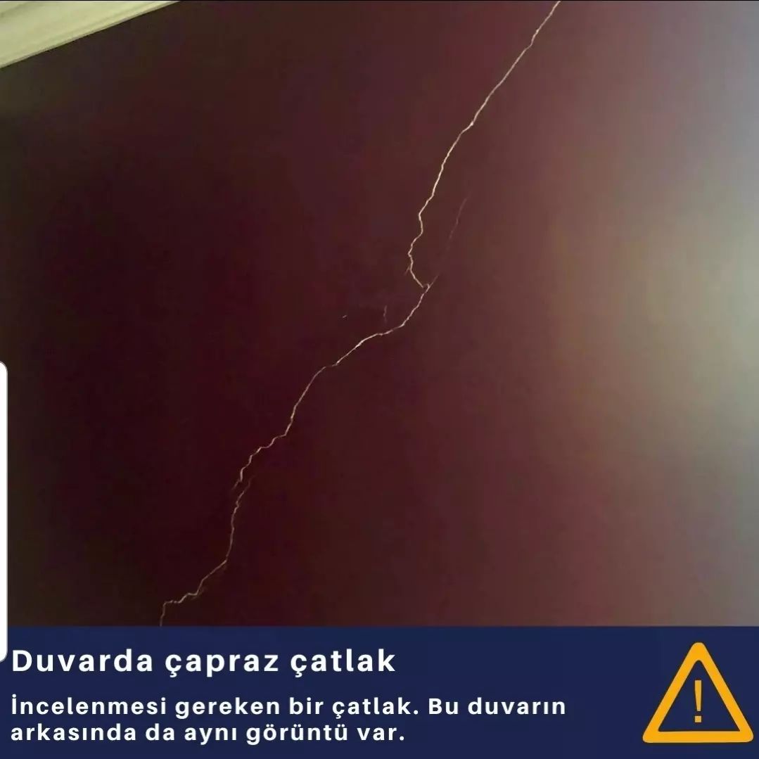

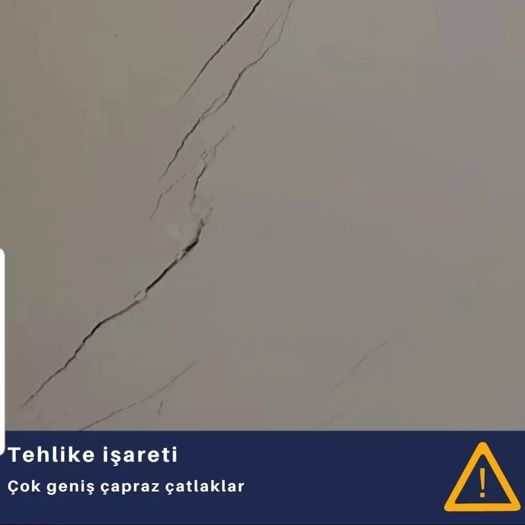

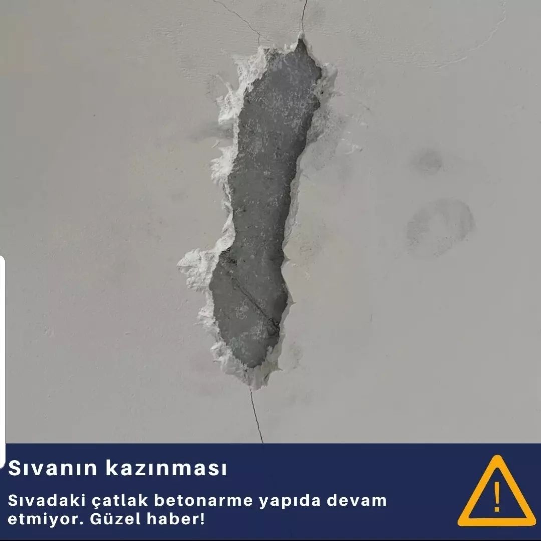

Edit: bulduğum birkaç yönelgeyi yüklüyorum ama kolon icin degil duvarlar için.
Sıkıntılı gözüküyor. Allah korusun. Bende mühendise sordum 17mm sağa sola ray koymuş öyle dedi. Artık ne kadar sağlam olur bilemiyorum. Ama dedi Maraş depremi yaşadığınız Ereğli'de olsa 1 tane bina kalmaz dedi bana. Dua etmekten başka çare yok gibi.

Arkadaşlar Mersinde oturuyorum, bugün aklıma takıldığı için kolonlardan birini ölçtüm ( dikdörtgen ) uzun kenarı 105 cm, kısa kenarı duvarla bitişik fakat kabaca 50 civarı, bina 3 katlı ve 7 yaşında. Biz alırken mühendis buranın aslında depo olacağını ve yük taşıması için tasarlandığını fakat ani bir kararla apartmana çevrildiğini söylemişti ama odamın dış duvarında pencere kenarlarında çatlak var fakat döşemeye ulaşmadığı için sıkıntı etmedim. Asıl sıkıntı ettiğim zemin katın dış duvarında gördüğüm çapraz şekilde olan çatlaklar ve bu beni tedirgin ediyor. Ne yapmalıyım ? Çatlağın birebir fotoğrafı arkadaşın yukarda attığı fotoğraflar arasında var. Çapraz ve riskli olan.
