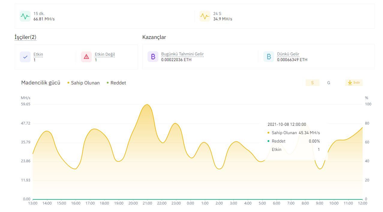

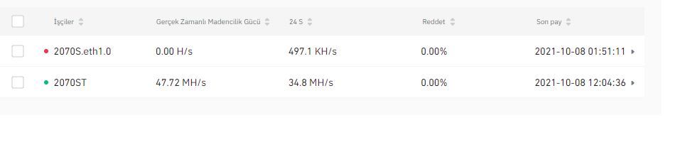

Selamlar, Binance Pool'da ödemelerde sorun yaşıyorum 3-4 gündür. Mh ortalaması düşmüş ve kazancıma yansıyor bu. 26-28 MH/s ortalamalarına düşmüş. Normalde 40MH/s üzeri ortalamayla kazım yapıyordum. Başka miner programını deneyeyim dedim ve 1 günlük kazançta yine eski değerlere ulaştım ancak tekrar aynı problemi yaşamaya başladım. Bu durum iyice canımı sıktı, her şey saat gibi tıkır tıkır işliyordu niye böyle oldu anlamadım. Konuyla ilgili net bilgisi olan varsa, aydınlatırsa sevinirim. Durumu anlamanız için birkaç resim de ekleyeceğim aşağıya.

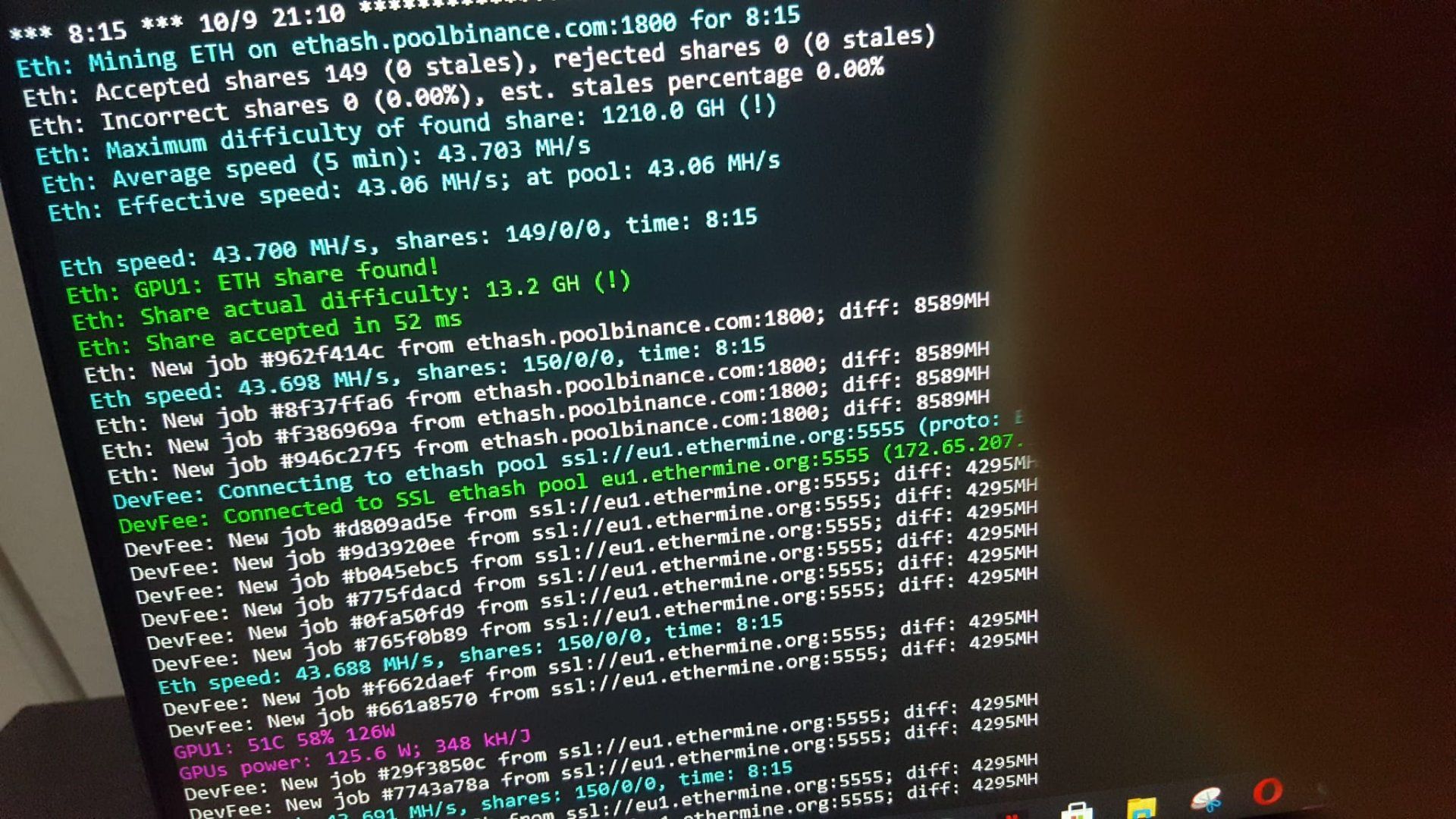

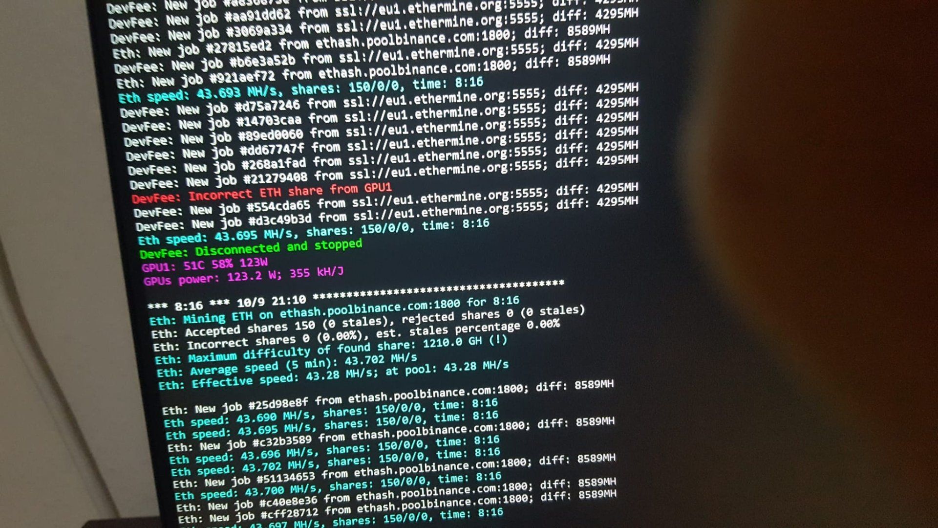

Yeşil renkli ve kırmızı renkli uyarılar da dikkatimi çekti. Bir problem mi var, yardımcı olur musunuz? @Hüseyin42 @TheAny

Hocam kırmızı yeşil yazılar her miner programı yapımcısına komisyon alır Binance'ta kazdıgın için disconnect olup Ethermine kendine kazıp tekrar sana bağlanıyor aslında bu da Binance mh usulü oldugu için kop bağlan mh düşüşü yaşıyorsun.ethermine kazarsan sorun olmuyor.
Diğer sorun ise Binance hem borsa hem pool Ethermine sadece pool binancenin borsa cüzdan numarasını alıp Ethermine kazacaksın Ethermine'da ise çekim limiti 0.01 ETH'dır belli bir gas ücreti karşılığında gönderiyor ve genelde daha fazla verir örneğin ben bir sistemle denenedim 1 ay 2 aynı marka kart 1 binanace ta biri Ethermine kazdı Binance 0.0090 verirken Ethermine 0.00112 veriyordu veya 103 - 108 gibi veriyordu her şekilde Binance'tan fazla veriyordu ay sonu hesapta Binance günlük ödüyor gaz ücreti yok ama Ethermine ise 40 gwei ile 2.5 dolar aldı ama Total'de 50 mh ta aylık Binance'tan 14 dolar fazla verdi. 3'e 5'e bakmam dersen bana günlük para lazım dersen Binance yok biriksin dersen Ethermine havuzunu kullanacaksın. Buna dair kaynaklar var araştır Binance spot cüzdan yatırmadan ETH cüzdan numarasını alıp minerda cüzdan numarasına gireceksin ayrıca NVIDIA kartta kesinlikle t-rex kullan.
Not : birde binance bana gerçek bir havuz gibi gelmedi maskeleyip başka yere bağlayıp komisyon alıyor bence paylaşım az buluyor bazen uzun süre bulamayıp miner disconnect oluyor bu da mh ortalama düşüyor sonra az para zaten arada kopup komisyon alıyor miner ordan da bir darbe zaten testte 50 mh sistem ethermine 1 saatte 40-62 arası paylaşım buluyor binance ta 10-20 :))) ben binancenın kendi havuzu olduğuna inanmıyorum zaten blocklarda değişmiyor :p
