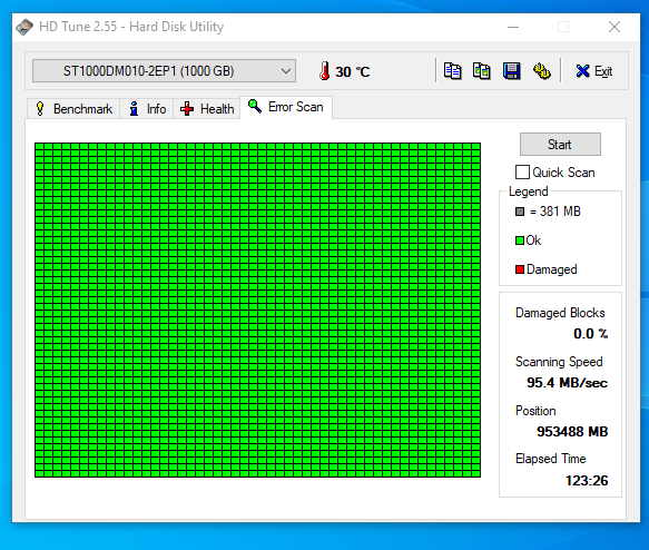

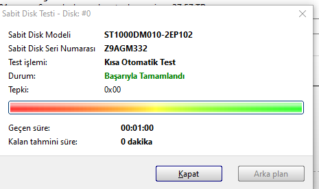

Harddisk Sentinel ile yavaş hızda test yaptım yazmışım, aslında hızlı yaptım. Çünkü lisansım yoktu yapamadım.
Hocam ikisi de hata bulmuyor ama hata var bence diskte. Şİmdi benim %22 sağlığı kalmış 184 bozuk sektörlü diskte HD Sentinel ile basit tarama yaptım. O da yok diyor
RAMleri taradım sıkıntı yok RAMlerde, bende HDDde sorun olduğunu önceden düşünüyodumda emin değilim işte.
