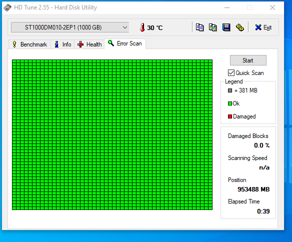

HDD bozulmuş bad sectör vermiştir o bölgeye gelince tik tak gibi sesler yapar donar vs HDD Tune programı indirip bir bakın disk durumu nedir? Buraya ekran görüntüsü atın.

HDTune benim 184 bozuk sektörlü diste de hata yok diye gösteriyor. Hem de hızlı tarama yapmışsınız. Burada "quick scan"deki tiki kaldırın öyle tarayın. Ayrıca "HD Sentinel" programını inidirin. Onun da ekran görüntüsünü atın.
HD Sentinel ile yavaş hızda taradığımda sorun yoktu, HD Tune'da yavaş tarama yapar atarım ekran görüntüsünü.
