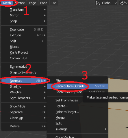

2. olarak modeli edit mode geçerek a tuşuyla hepsini seçin ve resimdeki yerlere tıklayın.
Bazen bu işe yaramıyor düşük bir olasılıkla fakat kendiniz manuel olarak düzeltirseniz daha sağlıklı olur. Backface culling açık olduğundan emin olun her zaman modellerken. Eğer o açıksa ve problemli görünmüyorsa herhangi bununla ilgili bir sorun yoktur demektir. iyi çalışmalar :)
Eki Görüntüle 455813
