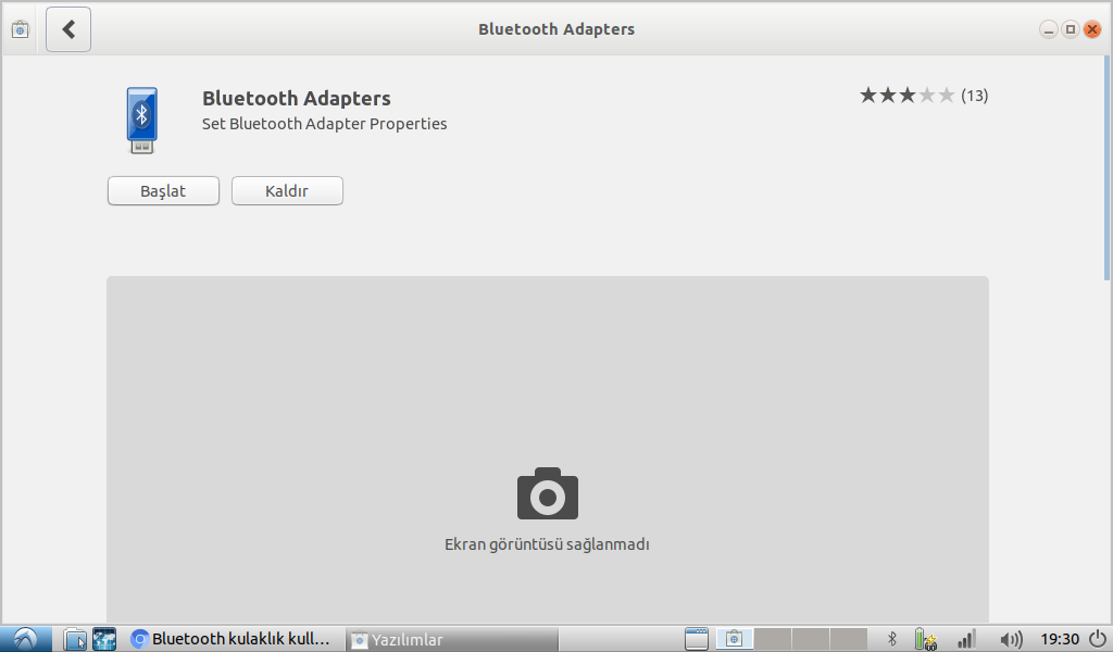

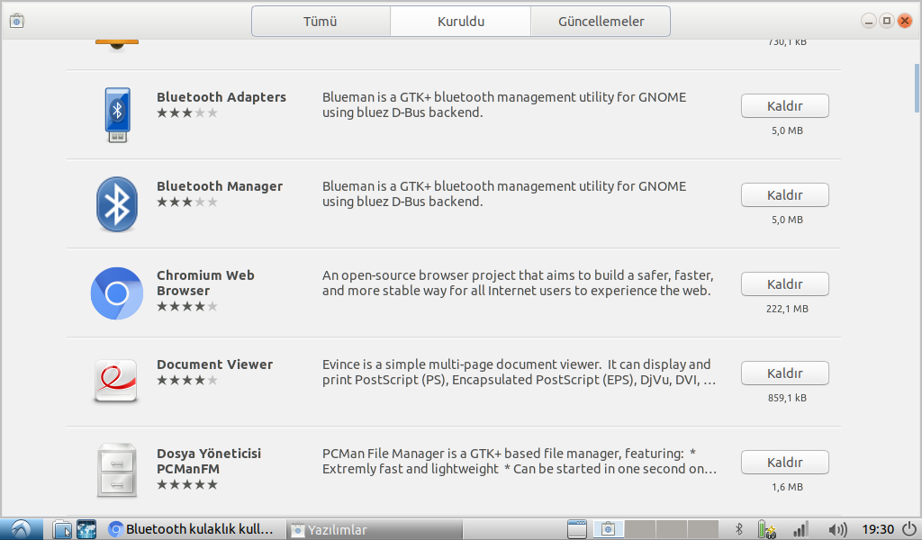

Kurulum sonrası bluetooth ayarları içeren simge vardı yalnız yazılımlar kısmına girerek 2.Ekran görüntüsünde ki yazılımı çalıştırınca ayrı bir bluetooth simgesi daha çıkıyor ama durum onda daha kötü arama yaptığında hiç bir cihazı bulmuyor. Kurulu gelen sağ altta gözüken bu gördüğünüz yazılımı başlatınca bir tane daha çıkıyor ama öyle bir saçma durumun içindeyim ki ekran görüntüsü iki ayar paneli açıkken çalışmıyor.

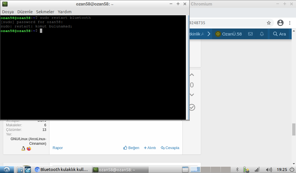

Bu sayfada bir şeyler buldum ama anlamadım sayfa bana çok karışık geldi driver kurulması gerekiyormuş galiba ayrıca sudo restart Bluetooth komutu ne yaptı.
Durum bundan ibaret şifreyi giriyorum arkadaşın bilgilendirmesiyle şifreyi girince gözükmediği belirtildi ama şunuda söylemeliyim ki şifre gözükmesede imleç şifreyi girdiğimde ilerlemiyor öyle olduğunu varsayarak şifreyi girdiğimde sonuç görüntüde olduğu gibidir.
