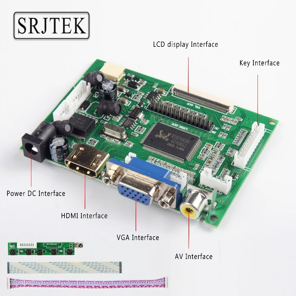

Bu konuyu gördükten sonra biraz araştırdım ve ekranının kaç pin olduğunu bilmen lazım mesela 50 pin ise böyle bir cihazla kullanabilirsin; TRY 88.30 | Srjtek LCD TTL LVDS Denetleyici Kurulu HDMI VGA 2AV 50PIN için AT070TN90 92 94 AT090TN10 7300101463 VS-TY2662-V1 sürücü panosu
LCD controller diye aratırsan pin sayısına göre ekranı bağlayıp HDMI yada diğer çıkışları alabileceğin kontrolcüler var. Kimisinde kumanda bile var İP TV için.

Durumu bu yandakiler kesilmiş ve kodunu arattığımda 40 pin VS. yazıyordu.
Foto ekledim bakar mısın 40 pinlik
