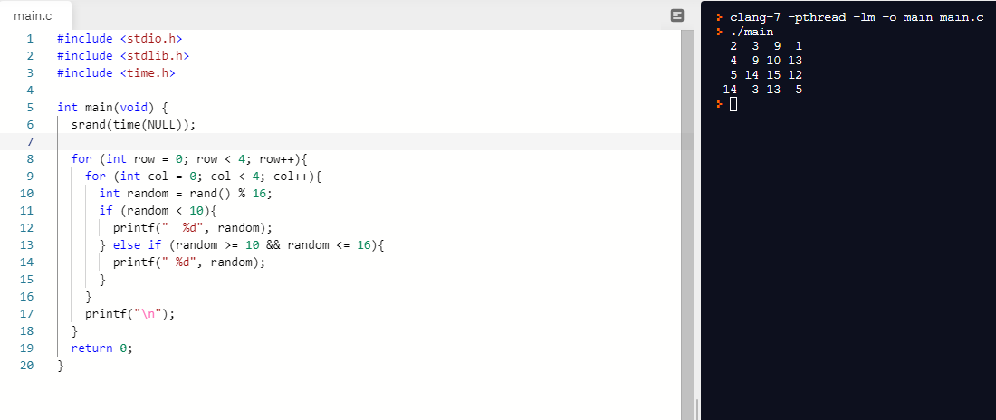

Yazdığın kod doğru. Tekrarsız rastgele sayı oluşturmak için bu sayıları bir yerde tutup (diziler) orada var mı yok mu diye bakman lazım. O yüzden tekrarsız rastgele istenmez senden.
Biraz daha toparlarsak kodunu;

Bu da örnek çıktı;
Diziler kullanmadan yapmak mümkün ana mesajı şimdi okudum. Kullanıcıdan sayı almaktan bahsetmiyor orada rastgele üretmekten kastı da hocanın tam olarak yaptığın. Üç karakter olarak yazmak için bunu kullan yeterli bence.

Eki Görüntüle 749289
