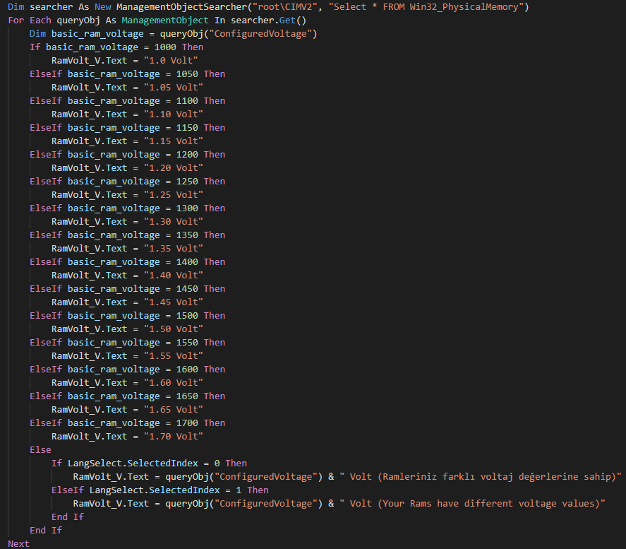

C# For, While ve Do While nerelerde kullanılıyor?
C#:
RamVolt_V.Text = (basic_ram_voltage / 1000.0).ToString() + " Volt"
Biz ekleme de benden gelsin.
C#:
RamVolt_V.Text = String.Format("{0:0.00} Volt", basic_ram_voltage / 1000.0);
VB ile uğraşmadığım için çevirmedim. Ama benzer String Format işlemlerinin VB.NET üzerinde de olması lazım.
Böylece 1000 değeri düz 1 olmak yerine 1.00 olarak geçecek ve daha biçimli şekilde görünecek.
O kadar ıf'i arka arkaya koymak yerine tek satır kodla işini halledebilir ayrıca "farklı voltaj değerlerine" sahip RAM'lerle de yazılımının sorunsuz çalışmasını sağlayabilirdin. :)
C#:
(Kodun C# olduğuna bakmayın, Visual Basic'i bulamadım, kod renkli olsun diye C# seçtim.)
"Profesyonel yazılım geliştiricisi" olarak bunu yapabilmen gerekirdi değil mi?
C#:
Vb ile uğraşmadığım için çevirmedim. Ama benzer string format işlemlerinin VB.NET üzerinde de olması lazım.

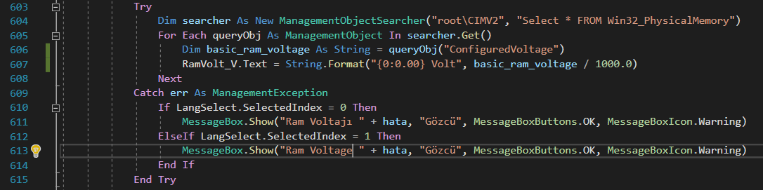

Kod düzeyinde yardımcı olduğunuz için teşekkür ederim. Fazla If else yapısına gerek olmadığı aşikar.
Ek olarak benim yönetimim de doğru. Biliyorsunuzdur ki bir sonucu elde etmek için birçok yöntem vardır.
Yapısal olarak kod düzeyinde değişiklik yaptım.
Eki Görüntüle 918161
C# kodu VB üzerinde çalışmayabilir. VB karşılığı:
RamVolt_V.Text = (basic_ram_voltage / 1000.0).ToString("#,##0.00") + " Volt"
.NET Fiddle üzerinden test ettiğimde düzgün sonuçlar aldım.
Ben direkt programın içine entegre ettim bir kaç değişiklik ile düzgün şekilde çalıştı tekrar teşekkür ederim :).
