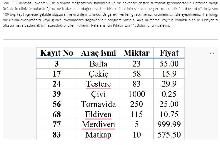

Attıklarınızı inceledim fakat yapamadım, ödevim bu şekilde tavsiyeniz var mı?
    60,9 KB · Görüntüleme: 75

Hocam düşündüm de strtok fonksiyonunu kullanmak daha akıllıca, siz doğru yapmışsınız ama dosya okumayı unutmuşsunuz.
Aşağıda txt veya dat dosyasından okuma yapabilecek kodu paylaşıyorum. Sanırım dosyayı basit bir veri tabanı olarak kullanmanız gerekiyor. Bunun için dosya içerisindeki kayıtları "+", "tab" vb. bir seperatörle bölün. Aşağıdaki şekilde her bir satırı dosyadan çekin, akabinde bir önceki mesajımda olduğu gibi belirlediğiniz seperatöre göre ayrıştırın. Bu ayrıştırma işlemi esnasında 2d dizi oluşturmanızı tavsiye ederim (dizi oluşturmanız için önceden dosyanın satır sayısını saydırın, zaten kolon sayınız sabit olacak, oraya hard code olarak kolon sayınızı girebilirsiniz). Eğer dizi oluşturmaya karar verirseniz, return 0 öncesine veri tabanı olarak kullandığınız dosyanın içini temizleme ve yeni diziyi yapıştırma kodlarını eklemeniz gerekir (Oluşabilecek hataları bertaraf etmek için dosyayı kapatıp, adını değiştirin, 2d dizinizi aynı isimde bir dosya oluşturup içerisine atın, aşağıdaki dosya bulunamadı koşulunu bu durumda dosya bulunamazsa backup olarak kullandığınız dosyadan verilerin gelmesi olarak değiştirebilirsiniz o durumda return 1 sadece backup dosyasını da bulamaması durumunda gelmesi gerekir).
Yeni kayıt oluşturmanız için de öncesinde printf ile kullanıcıyı yönlendirip, scanf fonksiyonunu kullanabilirsiniz.
