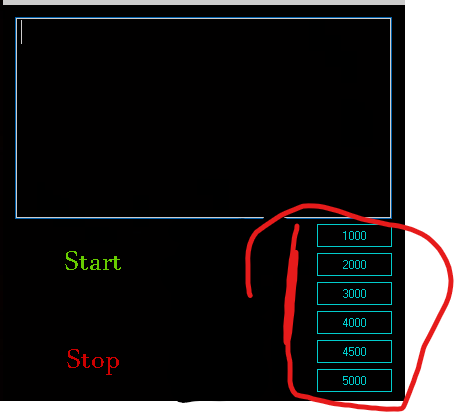

Spam bota nasıl kaç saniye arayla yazacağını nasıl ekleyebilirim şunun gibi seçilen?
Şu sağ alttaki gibi.
Eki Görüntüle 1391827
Eki Görüntüle 1391859
Öncelikle "using System. Threading" kütüphanesini projenize ekleyin daha sonra.
Bir değişken oluşturup butona basıldığındığında butonda yazan değeri o değişkene atayın son olarak yazı yazmadan önce thread. Sleep(değişken);
Methodunu kullanın.
