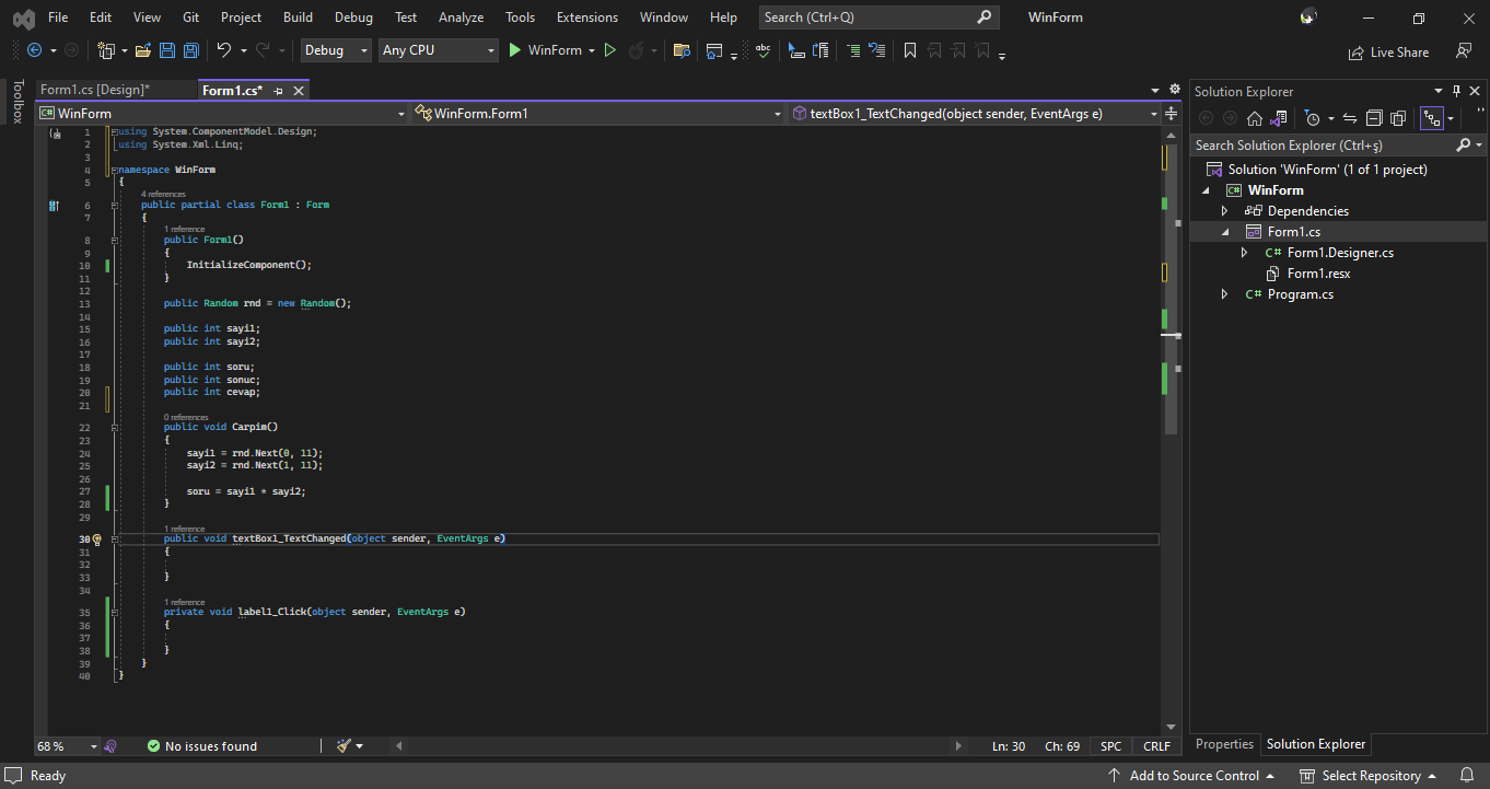

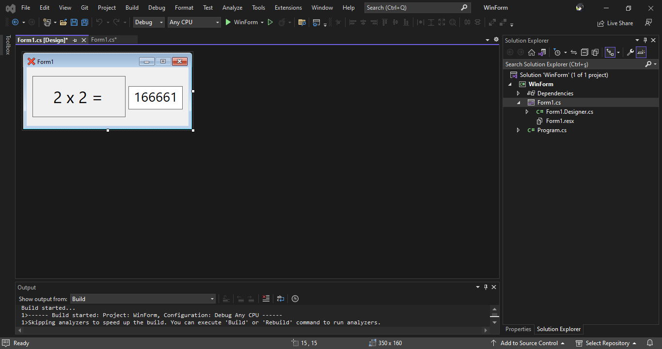

Şimdi ben küçük bir pencerede ilk açıldığında bize verdiğim sayı aralığında rastgele çarpım sorusu sormasını istiyorum.
1- Programı ilk çalıştırdığımda tetiklenerek, label içerisine benim verdiğimce sayı aralığında sayılar seçip yazmasını istiyorum.
2- Text kısmına ise cevabı yazıcağız ve doğru ise program kapanacak yanlış ise tekrar label değişerek yeni bir soru gelecek.
Şimdi yapmaya çalıştığım görseller;
İçerisindeki sayıları sileceğim.
Aklıma gelen küçük bir proje. Yeni C# ile kendimce bir şeyler yapmaya çalışıyorum. Önceden az buz Unity için C# kullanıyordum sadece.

Eki Görüntüle 1694513
Bir label bir textbox bir button koyarak üstteki kodu çalıştırabilirsiniz. Daha pürüzsüz kod yazılabilir tabii ama çabucak bir şey yaptım. Yoksa hata verdirecek şeyler yapılabilir belki.
String değeri böylede mi çevriliyormuş :). Sağol hocam.
