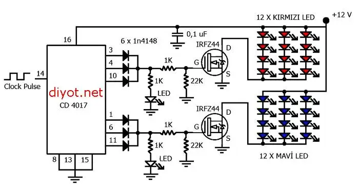

Hocam devre eksik gibi.
Eki Görüntüle 2396893
Clk yazan yerde 555 entegresinin 3. bacağı gelir. Bu devrede sadece 555 var ama sadece.

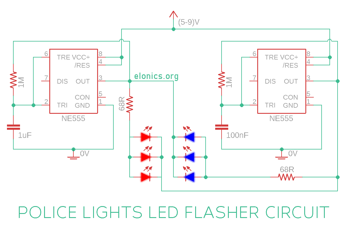

Eki Görüntüle 2396895
Police light using 555 timer yazarsanız yabancı kaynaklardaki devrelere ulaşabilirsiniz.
