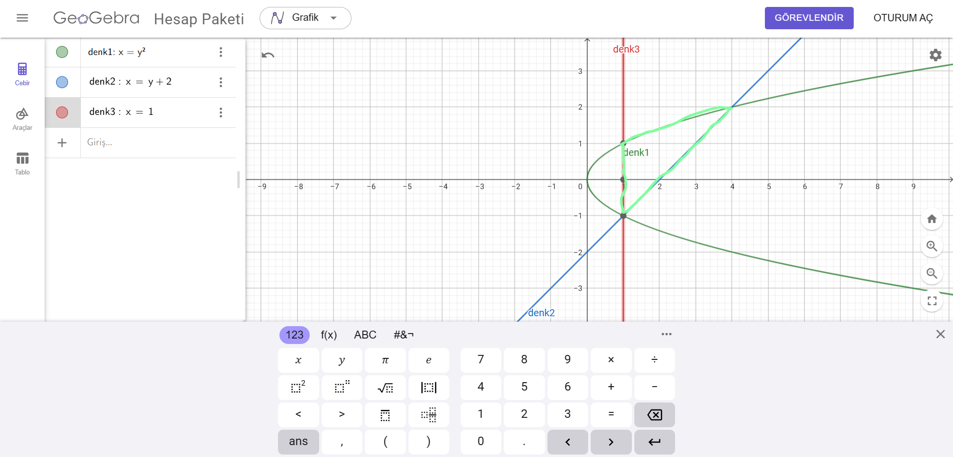

Arkadaşlar hepsinin çözümüne yardım ederseniz çok memnun kalırım. Ben bir şekil çizdim ancak emin olamıyorum ve çözümleri de yok.
İlk sorunun bahsettiği kısım şekilde çizdiğim kısım olması lazım.

Eki Görüntüle 2208982

Alan sorusunu istiyorum sadece diğerlerini çözdüm. Yapan varsa atabilir mi?
İstenilen alanı tabanı ve yüksekliği 2 birim olan bir üçgen ve Integral 1'den 2'ye y^2 dy şeklinde ayırdım.
Üçgenin alanı = 2
Integral'in sonucu = 7/3 = A
x^2 grafiğinde belirli integral alırsanız, altta kalan alan ile üstte kalan kısımla bir dörtgen oluşturduğunuzda A-2A oranı oluşur. A = 7/3 => 2A = 14/3
2 + 14/3 = 20/3
Grafiği ötelemek alanı değiştirmeyeceğinden ve x^2 grafiği simetrik bir grafik olduğundan Integrali 1'den 2'ye doğru aldım.
Cevap 37/6 olmalı.
Ufak bir hata yapmışım. Şöyle şekil üzerinden açıklayayım.
Şimdi A-2A oranı sol tarafta tamamladığım dikdörtgene göre oluyor. Ancak bizden istenen alanda dikdörtgenin üstündeki üçgenin olmaması gerekiyor. Yani bu durumda 2A = 14/3 olarak bulduğumuz alandan 1/2'yi çıkarmamız gerekiyor. Bu da bize 25/6 sonucunu veriyor. Sonrasında 25/6 ile 2'yi toplarsak 37/6 çıkıyor.
Teşekkürler. A2 yi integral ile bulabilir miyiz?
Bu şekilde Integralden bu oranı çıkarabiliyoruz.
