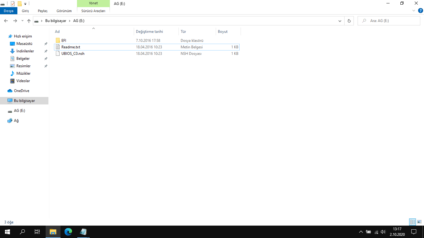

Casper'a mail atarak BIOS dosyasını aldım ancak bu şekilde dosyalar çıktı. Bu dosyalarla nasıl güncelleştirebilirim BIOS'u?
Dosyaları flash belleğe at. Sonra yeniden başlat başlattıkdan sonra Boot menüden seç ve dene.
İlk önce FAT32 ile formatlayıp dosyaları bu şekilde attım sonra Boot'un ilk sırayı USB'ye verdim sonra invalid secure detected diye bir yazı verdi yanlış hatırlamıyorum olmadı yani.
Readme.txt dosyasında da bunlar yazıyor bu arada.
1. D15spg. 223 is for 2+1 QS/2+2 QS/2+3e QS sample.
2. Update BIOS procedure as below:
2.1 copy all the files/folders in D15SPG.223\EFI64\ into your USB flash device to root directory.
2.2 Boot to the USB EFI Shell mode(during post, press F10 to select the EFI USB device option)
2.3 Key'in ¡§FS0:¡¨ Or ¡§FS1:¡¨Or ¡§FS2:¡¨ To select the corresponding file System'in your USB flash device.
2.4 execute "ubıos_xx. Nsh" to flash BIOS and me after Boot to USB device.
Yardımcı olabilecek var mı?
