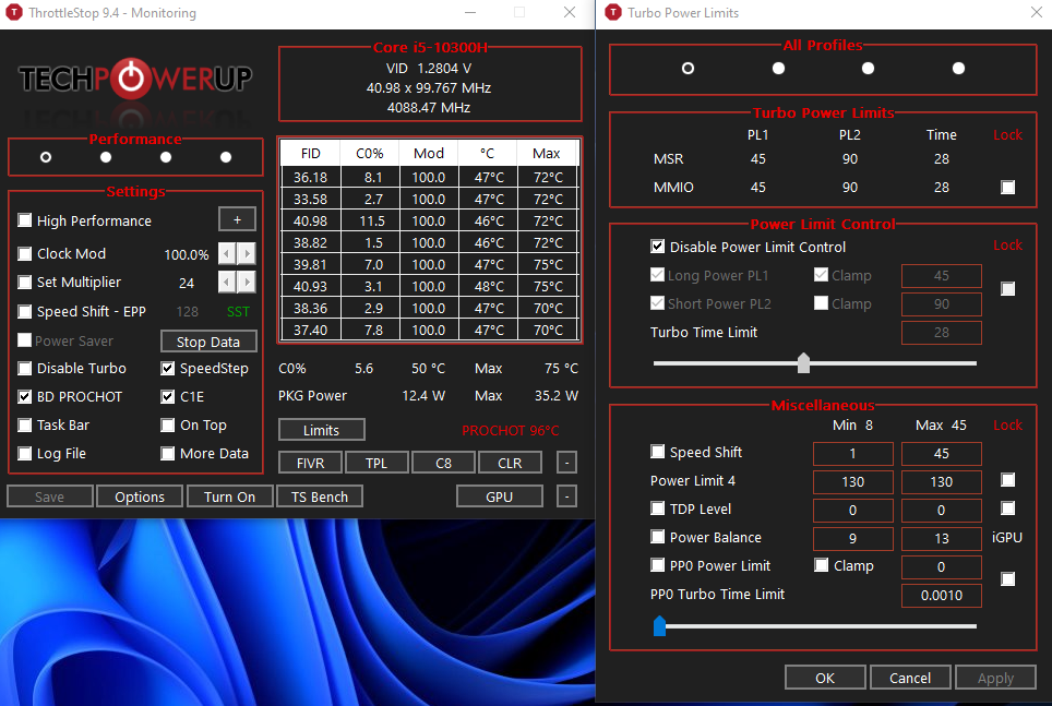

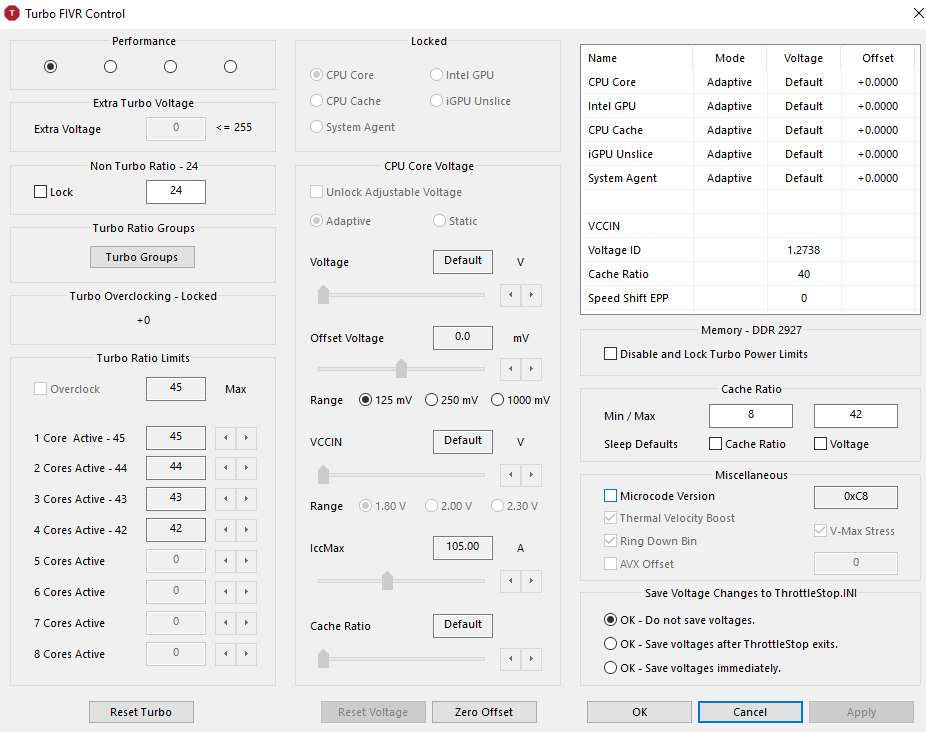

Buradan ilgili yazılımı yükleyip klasöre çıkartın. Sonra çalıştırın. FIVR ve TPL sekmelerinin ekran görüntüsünü atın. Bu arada işlemcinizi de belirtin.ThrottleStop 9.7.3 Download
ThrottleStop is a small application designed to monitor for and correct the three main types of CPU throttling that are being used on many laptowww.techpowerup.com
Şu rehberi yapar mısın? Yaptığına değecek.İşlemcim İ5-10300h.
hocam CPU Core, CPU Cache için -90 veya -95 ; Intel GPU ve iGPU Unslice için -80 en verimli oluyor, bende de aynı laptop aynı işlemci var sorun yaratmıyor. Ona rağmen ısınma problemi oluyorsa turboları 4ghz'de sabitlemede fayda varŞu rehberi yapar mısın? Yaptığına değecek.
Rehber: 10. nesil kilitli Intel işlemcilerde kilit açmak ve Undervolt yapmak
Bildiğimiz üzere Intel, Laptop tarafında 10. nesil işlemcilerine kilit koyarak Undervolt yapmamıza izin vermiyordu bir kaç istisna hariç. Youtube üzerinden gördüğüm bir videoyu uygulayan ve başarılı sonuç alan bir kaç kişi gördüm, ben de denedim ve Undervolt işlemini kendi cihazıma yapabildim...www.technopat.net
Senin sorununu görüyorum az çok ve halledilebilir. Tabi istediğim kısımlar açılırsa.
