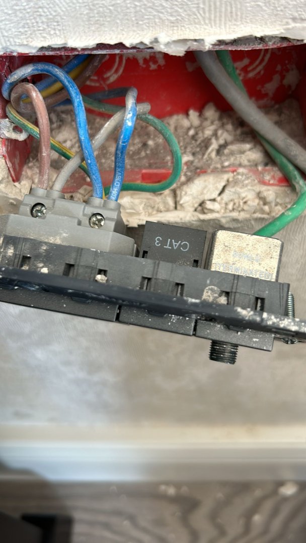

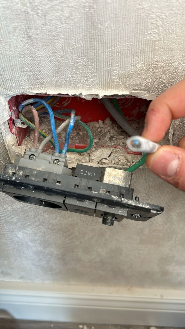

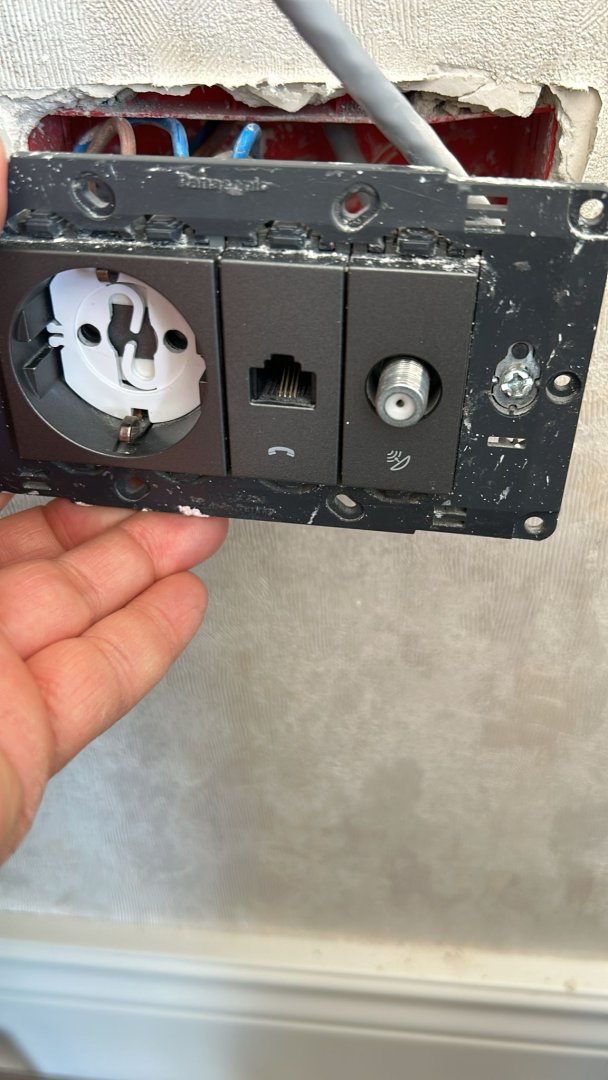

Merhaba. Dün yine forumda konu açmıştım ve evimdeki soketin Ethernet için değil ankesörlü telefon için RJ11 soketi olduğunu öğrendim. Bu sabah prizi açtım ve içini incelediğimde yapan usta kabloyu sokete bağlamamış, prizin arkasında bırakmıştı. Bu kabloyu CAT5 veya CAT6 soketine dönüştürebilir miyim?

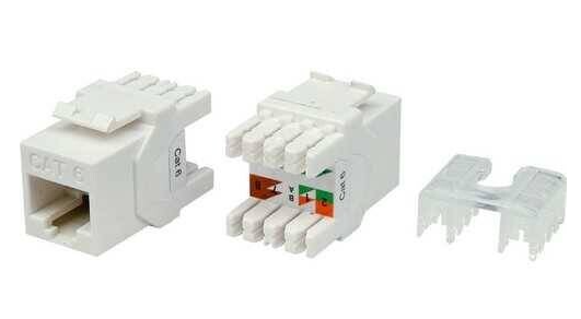

Evde alet çantası var ama krone pensesi büyük ihtimalle içinde yoktur duvar prizi dediğiniz şey nedir?
Eki Görüntüle 2098550
CAT6 duvar prizi. Dışarıdan kablo bağlamak için gömülü bir uç.
Hocam bugün elektrikçiye gittim CAT6 soketi istedim usta pazartesi gel eve eleman göndereyim sen takamazsın ekipmanın eksik dedi. Ben bu evdeki yan keski, pense, tornavida vb. gibi aletlerle kendim yapabilir miyim? Usta daha fazla para almak için söyledi gibi geldi bana.

Yapabilirsin. Ben ekipmanlarla bir hastanenin LAN sistemini komple tek başıma çakmıştım. Kablo soymak ve kesmek için pense ve keski, krone pensesi, duvar prizi ve düz tornavida ile halledersin. Düz tornavida, CAT3 etrafındaki tırnakları kaldırıp prizi sökmek içindir. Penseyi ve keskiyi anlattım. Krone pensesi ise ethernet kablosunun içindeki tel tel olan kabloları duvar prizine çakmak içindir.

Krone Pensesi olmadan yapılmaz mı?
Krone pensesi olmadan duvar prizine kablolar çakılmıyor ne yazık ki.
Bir yarısındaki renkleri yerine oturttuktan sonra üzerindeki kapakla bastırsam çakılmaz mı?
Duvar prizinde renkli kabloları sokacağınız yerler aslında keskin iki metal arasına kabloyu ittirmekten ibaret. Bu işlemi krone pensesi ile yaparsanız kablo iki metalin arasında sona kadar girer ve dış plastiği metaller tarafından daha rahat kesilir, bu sayede kablo ile iki metal daha temas eder. Bu gücü uygulayabilirseniz ince kablolara, işlemi tamamlayabilirsiniz.
