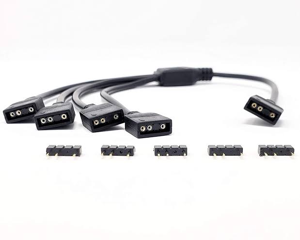

Merhaba, satın aldığım adreslenebilir LED'de ARGB 5V 3 pin girişi diye belirtmistim ama benim istediğimden farklı bir 3 pin girişi ile geldi. Bunu elektrikçilerde değiştirmem mümkün mü? Ayrıca değişince çalışır mı? Aşağıya geleni ve istediğim şekli bırakıyorum.

Ben kendim değiştirdim hep bunları. Elektrikçiye gitmene gerek yok.
Öncelikle siparişi verirken ben özellikle hangi başlıktan istediğimi üstüne basa basa belirtiyorum. Eğer satıcının elinde yoksa da önceden aldığım Y tipi çoğaltıcının kafalarını keserek kendim montajlıyorum.
3 hat var zaten. 5v & Din & GND. Tekli kalan pin 5v pini. Onu doğru konumlandırırsan zaten diğer yan yana ikili de sırasıyla oluyor. Çok kolay yani. Ana karta da rahatlıkla bağlayabilir ve yazılımla müdahale edebilirsin.
Bu video her şeyini anlatıyor. Lehime bile gerek kalmıyor hatta. Şu an sana gelen başlık harici kontrolcüler için. Yani aslında kafa farklılığı dışında PC'lerde kullanılanlardan hiç bir farkı yok.

Teşekkürler, uygun kablolari nereden bulabilirim.
Ayrıca ucu böyle gelince dled_v_sw1 girişine taktim, çalışmadı.
Uyumlu başlığı takmadan bir yere bağlamayı deneme bence. Sonuçta belli kafa tipleri o soketler ile uyumlu.
Yukarıdaki ürünü temin edersen eğer kendin kesip montajlayabilirsin. Ayrıca pinlerinin ayrı olması da güzel bir avantaj. Bu sayede dilersen erkek dilersen dişi olarak kullanabiliyor, 2 adet dişi ucu birleştirebiliyorsun.
Teşekkürler, sadece 1 tane ihtiyacim olduğu için elektrikçi kısa çözüm gibi duruyor.
Boyunu uzatmak da basit aslında. Ben ethernet kablosuyla yaptım. Elimde fazladan var nasıl olsa diye. Kablo da ince ve yeterli oluyor. Voltaj az olduğu için. Renkler belli olduğu için mesela mavi kırmızı yeşil diyelim, araya ekleme yapıyorum doğru şekilde eşleştirerek uçları.
Elinde bir şarj kablosu varsa o da olur. Onun da hat renkleri farklı olduğundan kafa kısımlarını kesip kablo uçlarını açarak ara uzatma haline getirebilirsin.
Elimde tam 40 metre ethernet kablosu var :D Tekrar teşekkürler.
Kablo yokmuş, peki kablo alıp ek yapmak yerine bu iş görür mü?
Edit: Tabi bunu alırsam ucuna 3 lünün yine şey almam gerekiyor buda olmadı.
Bunu alıyorum.
