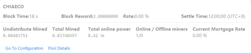

Geçen günden beri deniyorum. Hpool, chia calculator sitesinde vaat edilen kazım miktarının altında kazım yapıyor.
Bu iki günde aldığım, 70-80 plot arası ödemeler. Kazım devam ederken bir yandan plot yapıyorum o yüzden arası dedim.
Görmem gereken rakamın minimum 0.01 olması lazım ama en çok yaklaşan bu sabah aktarılan miktar oldu, 0.009. Onunda olması gereken rakam 0.013 idi.
Şu an 85 plotla 12 saatlik süreçte 0.004 kazdım. Bir 12 saat sonra muhtemelen 0.01'e yaklaşır. Chia calculator sitesine baktığımda ise kazmam gereken miktar 0.015. Hesabı siz yapın. Vaat edilen hızda kazım yapılmıyor. Hpool'da kazım yapacaksanız göründüğü gibi karlı değil.

Bende de bu şekilde ama vadedilen diyorsun ama o bir hesap makinesı ve altında yazan rakamlar da orada altında yazan HDD ile yapılmış oluyor 71 plot var bende de böyle devam ediyorum artık plot yüklücek HDD kalmadı HDD bekliyorum gelmesini devam edeceğim.

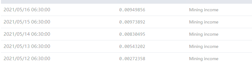

Kazandığım fiyat da bu 5 günde.
Benim de 50 plotum var.
Zaten %100 kendin alamazsın havuzda bir kısmını havuzun kendisi alır.
Ayrıca piyasa sürekli değişiyor. Hesapladığına göre vermemesi normal.
