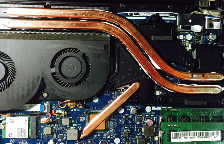

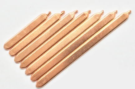

Son sorum ise thermal performansı arttırmak için soğutucu bloklara takviye yapmak ne denli etkili olur? İnternette bunu yapan insanlar gördüm ancak Türkçe pek kaynak bulamadım. İnternette bulduğum örnek bir modifikasyon.
Bu bakır borulardan (heatpipe) kullanılıyor. Yapıştırmak içinse thermal yapıştırıcı tercih ediyorlar.

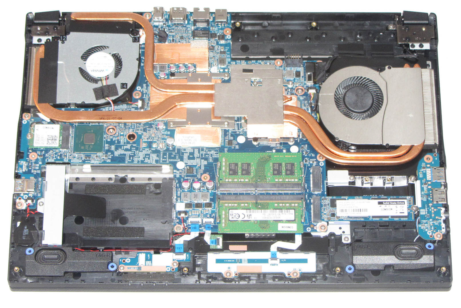

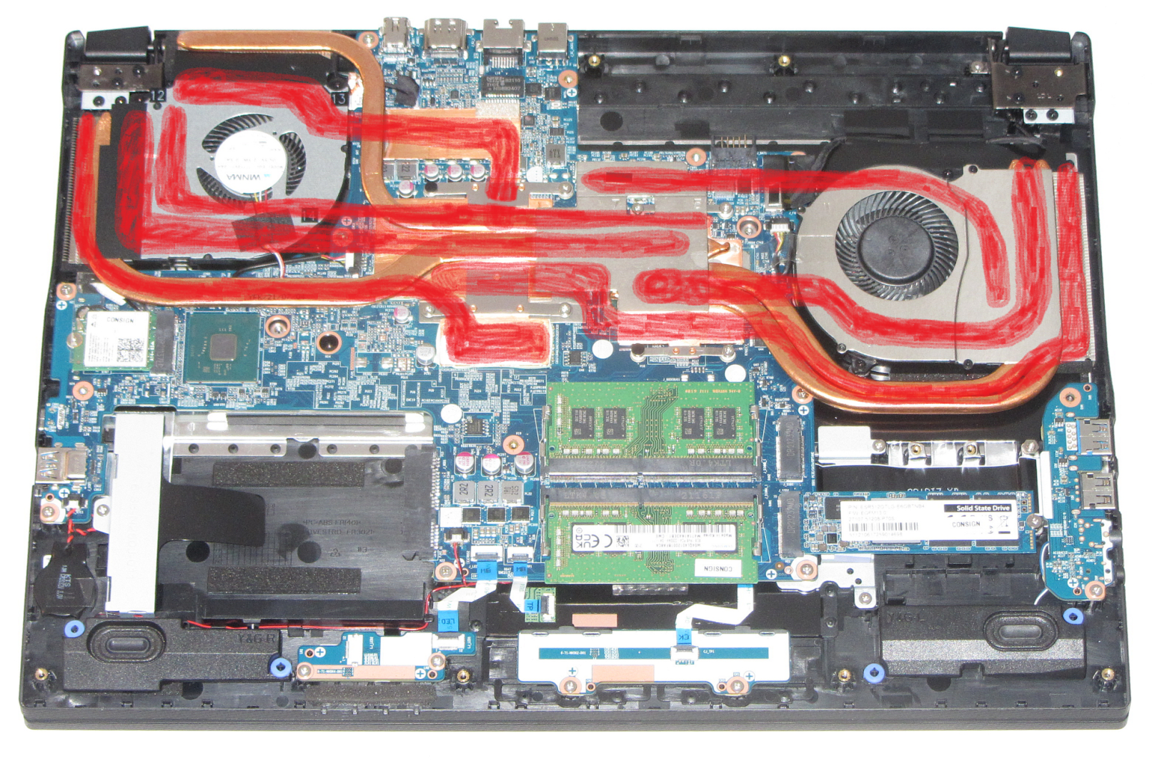

Aklımdaki modifikasyonla ilgili görseli ve orijinal kasanın iç yapısını ek olarak ekliyorum.
Bu konudaki görüşlerinizi ve önerilerinizi bekliyorum. Daha önce böyle ya da benzeri bir çalışma yapan arkadaş var ise tavsiyelere açığım.
Eki Görüntüle 1908467
Eki Görüntüle 1908472
Eki Görüntüle 1908465
Eki Görüntüle 1908466

heatpipe konusunda fikriniz nedir hocam, yapımı kolay gözüküyor, ısıya ne denli etkisi olur?
Hım, bi değişiklik olmadı yani. Benim laptopta baya fark ediyor da ondan bi söyleyeyim dedim. Laptopa modifiye yapmak çok zor iş ya. Aynı alana daha büyük bir fan sığar mı acaba?
Hocam MSI yada ASUS marka bi laptop fanı alıp deneyesim var aslında, ama dediğiniz gibi ölçüler tutarmı emin değilim. 5v 0.5a değerinde fan var şuanda laptop üzerinde. Bir arkadaşım bana sorun fandan değil ısıyı yayamamaktan kaynaklı olabileceğini söyleyip heatpipe eklememi önermişti ancak oda çok bilgili değildi, bende resimde çizdiğim gibi boş yerleri soğutucu borularla doldurarak ısıyı daha iyi yayarak fanlara ulaştırabileceğimi düşündüm. Ama daha önce hiç yapmadığım için çok bilgim yok. Diğer markaların rtx3050 kullanan modellerindeki soğutma çözümlerini inceledim ve onlarda daha kalın yada daha fazla bakır kullanıldığını farkettim. İnternette aratınca laptop iç görsellerine bakınca fark bariz anlaşılıyor.
Evet, bakır boru eklemek ısı iletimini artıracağı için olumlu etkisi olacak. Bakır boruları istediğiniz şekilde yaptırabileceğiniz bir yer var mı? Bütçe ve zamanınız varsa bu tür uğraşlar iyi içerik çıkarır aslında, çoğu kişi merak ediyor böyle şeyleri.
kendi aletlerim var hocam işçilik konusunda, boruları aliexpressden sipariş etme niyetim var, tr de satan satıcıya denk gelemedim yada yanlış arattım internette. Tabi öncesinde laptopu biraz daha bu hali ile gözlemlicem ve bu konuda bilgili insanlardan gelicek bildirimleri göz önünde bulundurucam. Bu konuda bende meraklıyım ve türkçe bir rehber olsa çok güzel olurdu.
