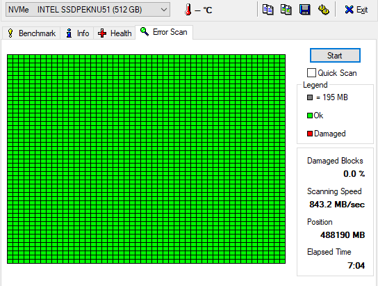

HD Tune ile "Quick Scan" kapalı şekilde "Error Scan" yapın.
Her diske istiyorum.

Tek bir disk var onun testini yaptım ve Memtest86"yı da tekrardan yaptım.
Tüm sürücüler güncel şu an.
