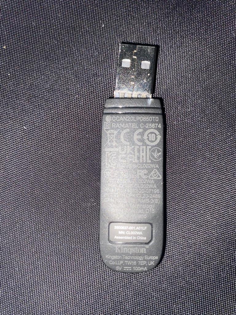

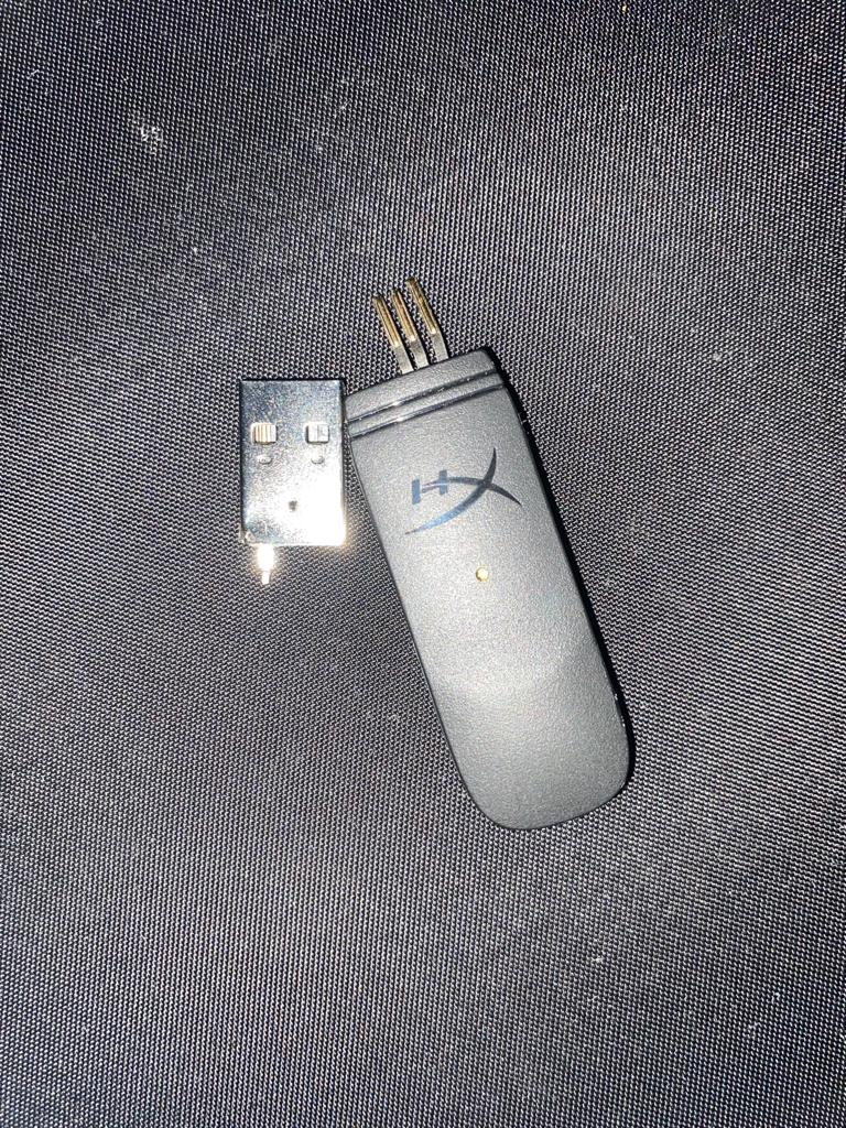

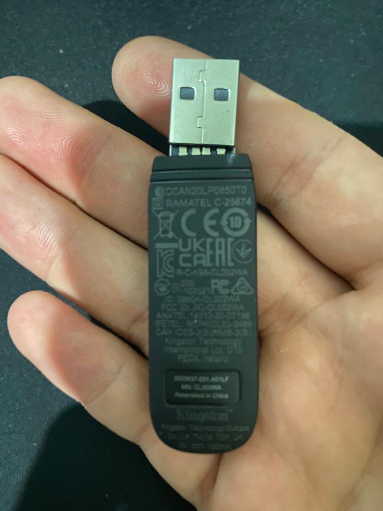

Elim bir kaza sonucu Wireless USB adapter kırıldı. Garantiye versem kulaklığı değişime alırlar mı, yoksa bizi ilgilendirmez mi derler? İnternetten Cloud 2 Wireless Adapter aldım fakat onunla da uyum sağlamadı, güya orijinaldi... Tek yol garantiye vermek kaldı.

Bu tip şeyler garantiye girmez. Ücretli olarak yenisini alabilirsiniz.
Yeni aldığınız USB ile kulaklığın eşleştirmesini yaptınız mı?
Gördüğüm kadarıyla yapılmayacak bir durumu yok, kartın kendisi kırıldı mı yoksa sadece USB kısmımı eğer USB kısmı ise bir elektronikçide tamir ettirebilirsiniz.

Hayır yapmadım direk kasaya taktım. Baktım çalışmıyor iadeye verecektim hatta. Türkçe meali nedir bunun acaba?
Sadece görüldüğü şekilde kırıldı. Bende yapılmaz diye vermedim komple kopmuş masayı çekerken USB yerinden koptu. İçini açamadım plastiği kırılmasın diye.
