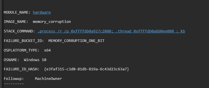

Merhaba yeni aldığım sistemim dün ve bugün neredeyse aynı saatlerde bir anda donup siyah bir ekranda “your device just ran into a problem and needs to restart” hatasını verdi. Bunun sebebi ne olabilir? Minidump dosyaları aşağıda(ayrıca gece oyun indirirken bilgisayar açık kalmıştı sabaha doğru yine bir minidump dosyası oluşmuş). Masaüstü bilgisayar bu arada ve sorunun RAM kaynaklı olmasına ihtimal veriyorum.

Sistemin güncellemelerini yaptın mı tümüyle? Oyun v.b şeyden önce sürücüler yüklenir, gerekiyorsa güncellenir, BIOS'a kadar, sonra diğerlerine geçilir.
Minidump dosyası herkese açık değil, onu düzeltirsen bakabiliriz.
RAM testi yapıp sonucu paylaşın.
Herkese açık hale getirdim.
RAM testlerinden sonra RAM'mi bozuk, anakarttaki yuvada mı hata var onu da test et, RAM ve yuvalarda sorun yoksa PSU'ya doğru kayacak iş gibi görünüyor. Neyse yeni almışsın, hiç olmazsa garantisi var.

RAM'i yanlış takmak vb. gibi şeyler bilgisayarın çökmesine sebep olur mu? Kolay olmasına rağmen takmam uzun bi vaktimi almıştı ve zor oturtmuştum.

Eki Görüntüle 2588400

RAM'ı yanlış nasıl takabilirsin ki - fiziken belirlenmiş standartlar, kare kareye üçgen üçgene, kullanma kılavuzunda da gösteriyor, fakat takarken zarar vermiş olabilir misin? Bu anlattığına göre evet.

Takarken biraz fazla bastırdığımı düşünüyorum. Bu arada anakartım Asus B650 RAM'ler ise Lexar Thor 2x16 6000Mhz herhangi bir uyum sorunu yok değil mi?

Tüm sistemini söylemen gerekir genel olarak hatalarda minidump da olsa ama madem bu ikisini söyledin Asus'un anakart sayfasında RAM uyumlulukları yazıyor oradan bakabilirsin.
