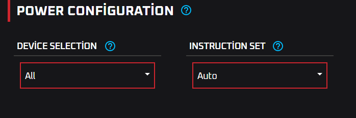

Test sonuçlarında bir sorun var mı hocam?
Yok gayet temiz çıkmış iki RAM ve tabi yuvası da.

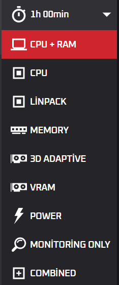

Peki bir şunu dener misin?
Çok zaman alacak bir test mi bu testler? Bir de gece memtest başlatıp açık bırakmıştım bilgisayarı test sadece 2 buçuk saat sürmüş şaşırdım bu kadar kısa sürmesine.

Çok soru sordum ama hangi testleri yapmamı önerirsiniz son olarak.
Çok sağ olun hocam bir deneyeyim. Bir de bu testi bilgisayar açıkken yapabiliyoruz galiba doğru mudur?
OCCT ile PSU ve sistem voltajlarını ölçeceksin, ısı var mıydı hatırlamıyorum, gerekirse fotoğrafla bir sorun çıkarsa testi tekrarlayıp.
Bundan sonra test kalmıyor - bunu da geçerse sorun %99 windows güncellemesi ile ilgili olacak.
Power test yapıyorum o zaman.
Dün söylemiştim sürücüleri windows güncellemesine bırakmadan sen seçip kurdun değil mi tekrardan, bir de BIOS'a baktın değil mi?
Onlarda tamsa OCCT çok net sonuç verir iyi veya kötü diye.
Test sonucu temiz hocam şimdi napayım? Sistemin windowsunu vb. ben kurmadım babamın belediyedeki bilgisayar bölümünden bir arkadaşı halletmişti pek bilgim yok ekran kartı sürücüsünü kontrol edicektim fakat daha önce hiç AMD ekran kartı driveri yüklemediğim içlin bulamadım galiba Adrenalin'den ama.
