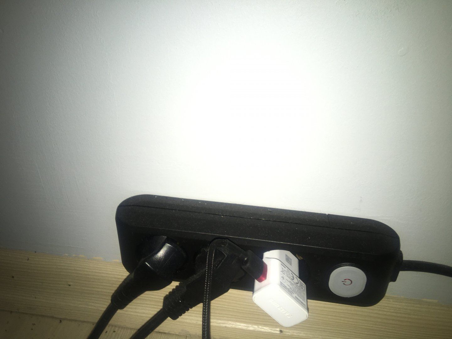

Anahtarlı ve siyah olan uzatma prizini kullanıyordum bir priz ancak bu kadar harika tasarlanabilir. Kayboldu ama bir tane daha alacağım. Viko ve Makel'ın standart prizleri maksimum 4000W gücü rahatlıkla karşılayabiliyor.
Dünyanın en cool prizi :)
