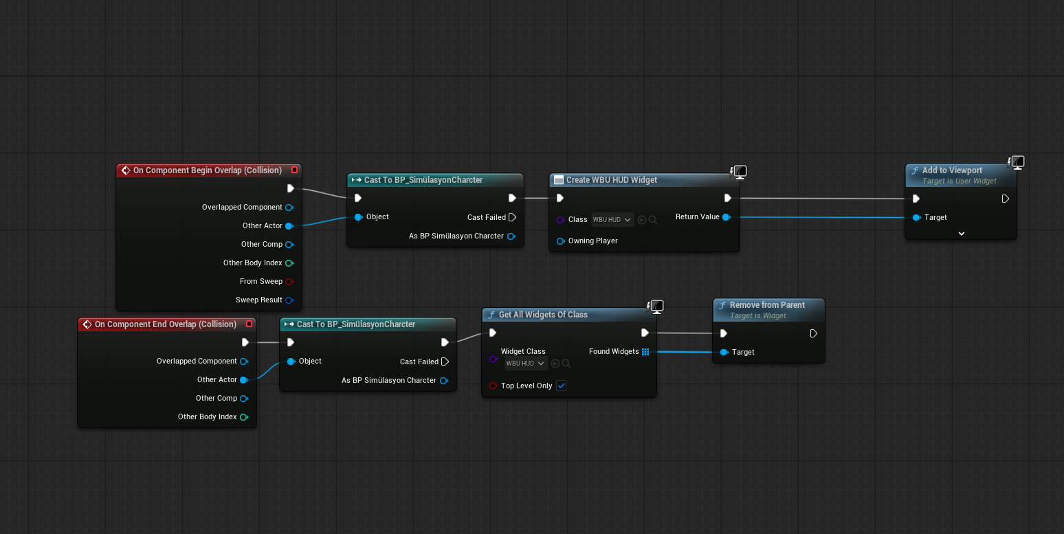

Actor'ün Collision'una girdiğinde "press e to pick up" yazmasını istiyorum ve widgetı da yaptım. Artık Collision'a girdiğinde yazı yazıyordu fakat çıktığında yazı gitmedi, tam olarak anlayamadım. Kod aşağıdaki gibi.

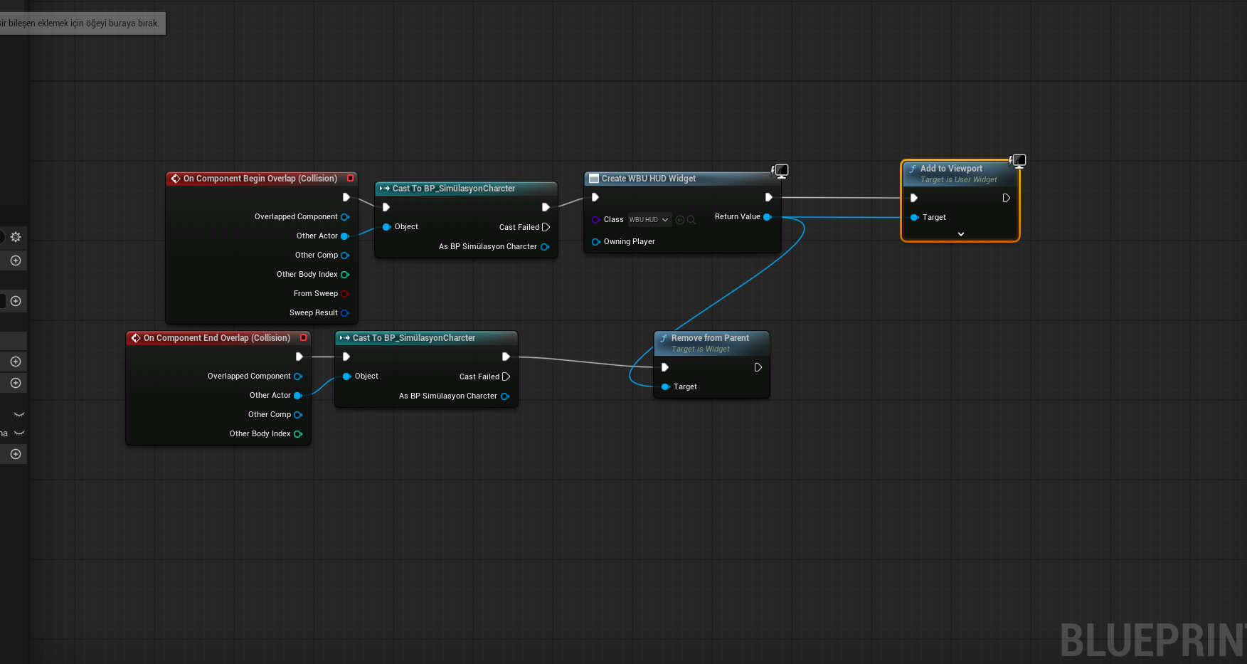

Sorunu çözdüm belki aynı durumla karşılaşırsınız ve bu konuya gelirseniz diye aşağıya çözümü atıyorum.
Çözüm
Eki Görüntüle 2559688
Eki Görüntüle 2559755
2. kez çağırmak yerine üsteki referanstan remove from parent demeniz daha iyi olacaktır.
Çözüm
