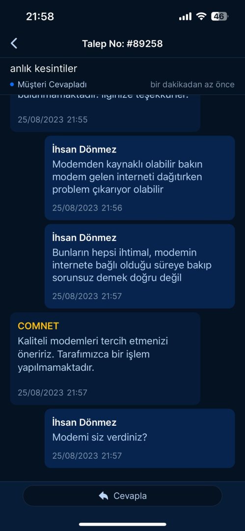

Firmanın kötülüğü ne yazık ki müşteri hizmetlerinin zayıflığından kaynaklanıyor, yaşadığım sorunu çözmek amaçlı hiçbir yaklaşımları olmadı, siz de mesela saymışsınız 3-4 adet sorun. Hepsi olabilir ben de farkındayım, özellikle söylüyorum başka problem olabilir diye. Tek söyledikleri şey "Telekom'un verdiği modem dandik yeni alın."
    64,9 KB · Görüntüleme: 80

Firma ile yazışmalarımı sizin yardımızına destek için atmadım, bu konuya 3 ay sonra başka bir arkadaşımız girdiği zaman gözüne çarpması için attım, çünkü firmaya aslında bağlantı problemleri için değil, yaşadığım bu probleme yardımcı olmadıkları için kötü dedim.
