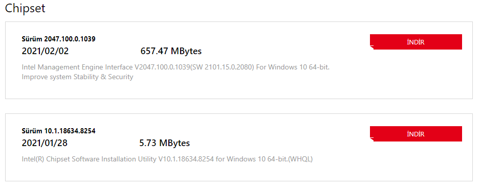

Rica ederim. Type-C için ayrı bir sürücü mevcut ise onları da deneyebilirsiniz. Donanımsal bir sıkıntı olmadığı sürece yazılımsal müdahaleler sorununuzu çözecektir diye umuyorum.
Bu arada 2 adet sürücü var. Bu sürücülerin ikisini de yüklemenizi öneririm.

Eki Görüntüle 1180222
O eski bir sürücü olarak görünüyor ama yine de yükleyip denedim sonuç yine olumsuz.

Eski bir sürücü değil aslında farklı bir sürücü. Chipset sürücüleri ikiye ayrılıyor Intel tarafında. Konuyu takipte kalacağım.
