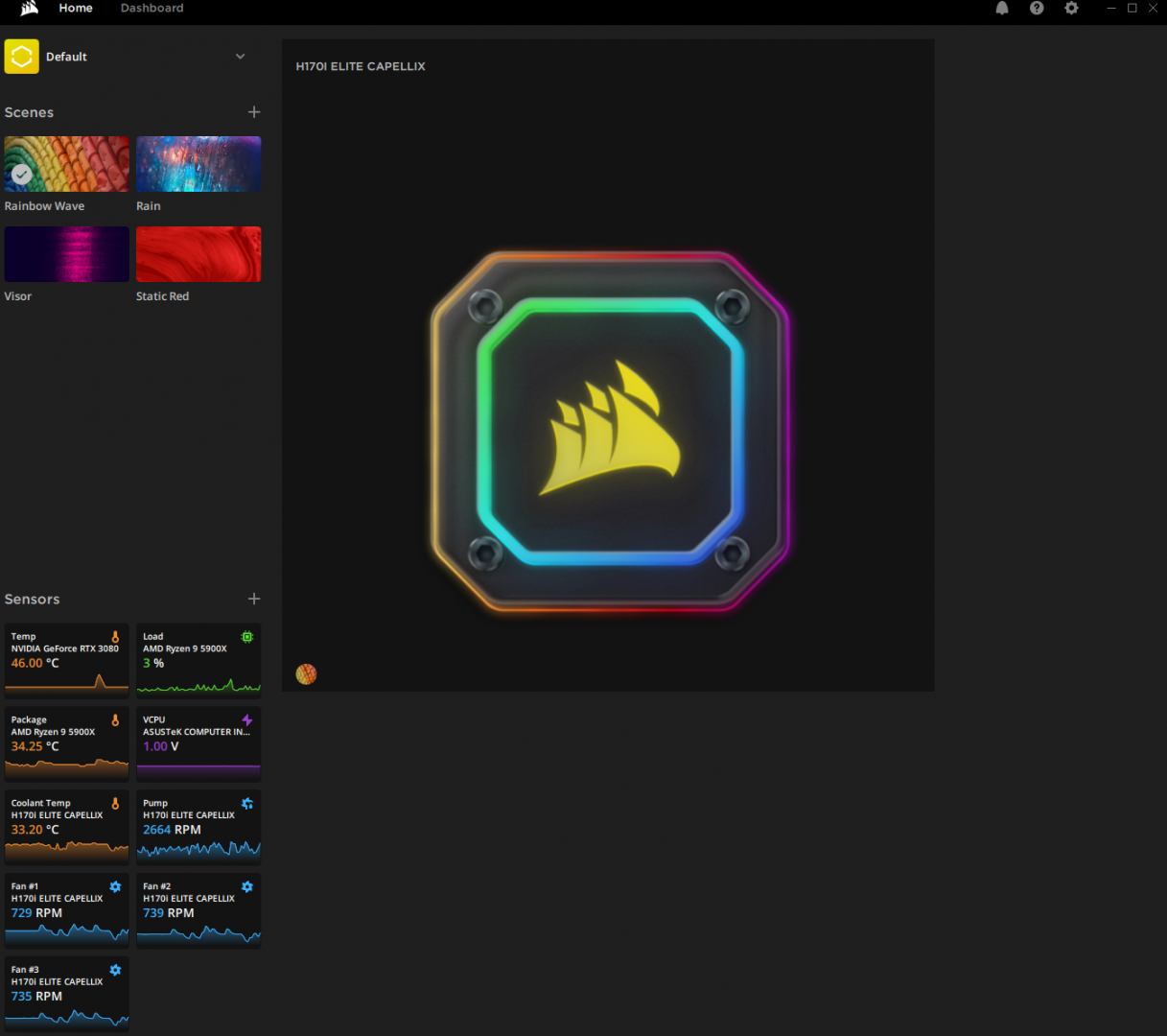

iCUE H170i Elite Capellix kurulumu için iCUE yükledim ama resimdeki gibi bir sorunla karşılaştım ve yazılım "limited mod"da çalışıp sadece kırmızı ışık yakıp söndürüyor. Bu sorunu nasıl çözecebilirim?
Anakart ASUS ROG X570 Crosshair VIII Hero Wi-Fi.
Çözüm
Çözüm: Sıvı soğutucunun sitesinden yazılımı indiriyordum ve iCUE 3.38 kuruluyordu. Güncel sürümü kurdum (iCUE 4.14.179) ve çalıştırdım. Program Firmware Update yaptı ve sorun çözüldü.
