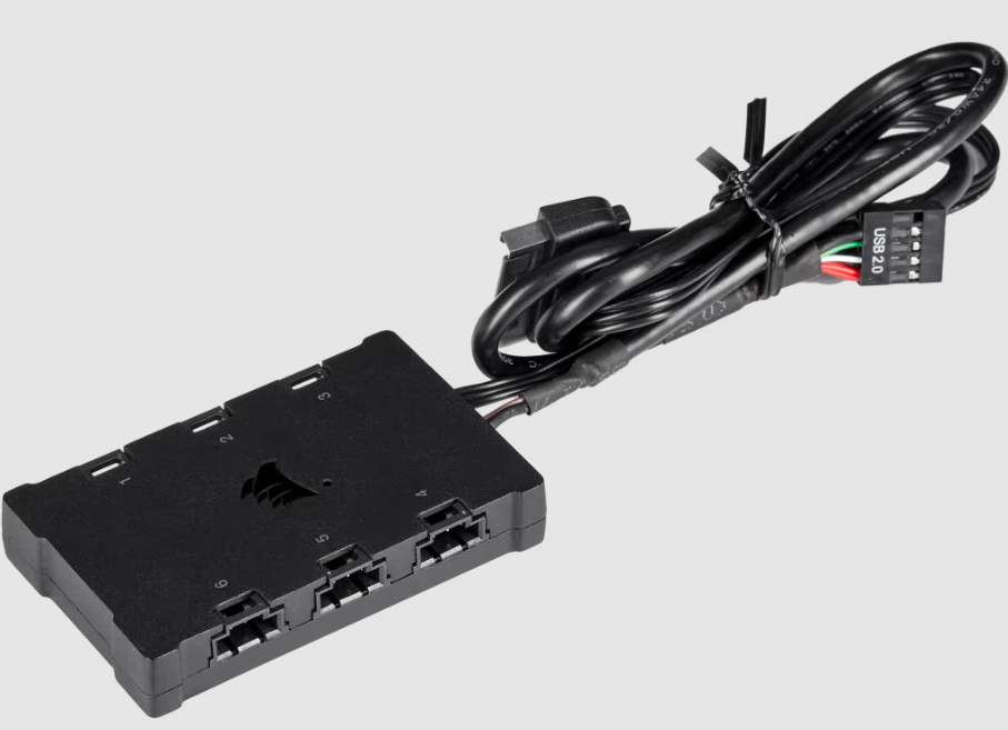

Öncelikle Corsair Lightning Node Core cihazını kurarak başlayalım.
1.Bu kontrolcüde bulunan SATA bağlantı noktasını güç kaynağının SATA bağlantı noktasına bağlıyorsunuz.
2.Kontrolcünün USB bağlantı noktasını anakart üzerindeki USB 2.0 girişine bağlıyorsunuz. Bağlarken boş Pin'e dikkat ederek bağlayın.
SP120 fanlardan iki kablo çıkıyor.
1.RGB Hub yazan kabloyu Corsair Lightning Core Node cihazına bağlayın. Burada dikkat etmeniz gereken çok önemli bir nokta var. Hub üzerinde 1>2>3>4>5>6 şeklinde 6 bağlantı noktası var. Fanları sırasıyla kaç tane varsa 1'den başlayıp takmanız gerekmektedir. Aksi taktirde kontrolcü fanların RGB aydınlatlarını hiçbir şekilde çalıştırmıyor.
2.Diğer etiketsiz kabloyu fan kontrolcüsüne bağlayın. (Ben burada kasanın yanında gelen kontrolcüye bağlıyorum.) Eğer bu bağlantıyı yapıp, RGB Hub yazan kabloları bağlamazsanız fan çalışıyor fakat RGB ışıklar yanmıyor.

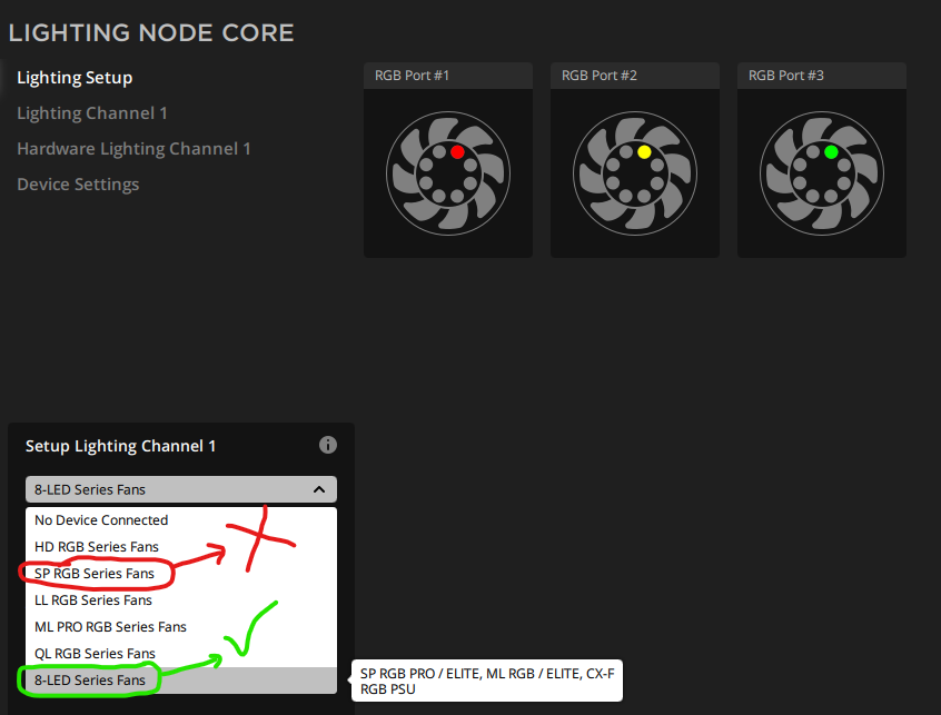

Ben tüm bunları yaptıktan sonra iCUE yazılımını indirdim SP serisi fanları seçtim ve bilin bakalım ne oldu? Fanların RGB ışıkları çalışmadı.
Sonrasında birkaç araştırma yaptığımda fark ettimki Corsair yapmış yapacağını. SP serisi fan almama rağmen aldığım fanlarda 8 adreslenebilir LED olduğu için seçeneklerden SP serisini seçtiğim için çalışmıyormuş. Listede en altta 8-LED Series Fans adında bir seçenek daha varmış.
Bunu da seçince sorunsuz çalışmaya başladılar.

Bu ürün hakkında hiçbir bilgim yok. RGB girişlerinin fotoğrafını atabilir misin? Bu arada sadece ARGB mi destekliyor, RGB fanlar da takılabiliyor mu?
Bende ilk defa kullandım. RGB kontrolü için sadece kendi kontrolcüsü çalışıyormuş. 3'lü SP120 paketi aldığında kendi kontrolcüsü olan Corsair Lightning Node Core içinden çıkıyor paketin. Okuduğum kadarıyla başka RGB bağlantısından kontrol edilemiyor diyorlardı. (Test etmedim.)
Kurulumu bayağı uğraştırdı. Yukarıda ki iki püf nokta (sırayla bağlama zorunluluğu ve sp fan yerine 8-Led seçeneğini seçmek) yüzünden çalışmıyormuş. Gerisi standart kurulum.
Merhaba, benim kasada da bu ürün çıktı. Ancak bir türlü kurulumu yapamadım. Fanlardan çıkan birer kablo RGB Controller a bağlı diğer uçları boşta nereye takacağımı çözemedim bir türlü. Ekstradan bir şey daha mı almam lazım. Kasanın içinde çıktı bu arada bu Controller. Corsair 4000D airflow model kasa.
